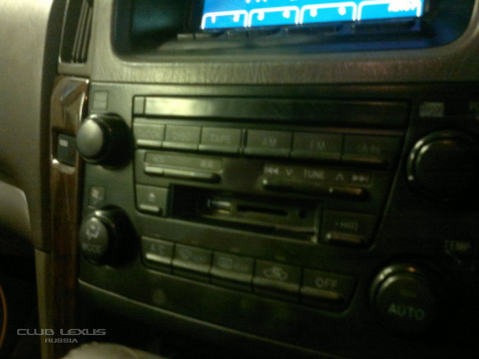

Сегодня поставил mp3 адаптер Yatour, вместо кассетника внутрь магнитолы
Mp3 в RX300 - наконец-то!
23-02-2012
23-02-2012
вопрос !
а этот Yatour показывает видео ??
PS на сайте производителя пишется что он поддерживает mp4
и как удалось запихать его туда ???
23-02-2012
23-02-2012
mp4 это и звук тоже, вроде как без потерь качества..так что насчёт видео на yatour сомневаюсь...хотите смотреть видео - возьмите wdtv live, медиапроигрыватель, один умелец в тойоту премио поставил - мне лично очень понравилось нравится. фотки vk.com/albums-13970705
По поводу запихать - разобрал магнитолу, достал кассетник, поломал его внутренностиSmileосвободил место под адаптер и он достаточно идеально встал(ну опять же не без вандализма с оставшейся частью кассетника). Адаптер там болтается немного(правый угол вниз) - приклеил его верх к крышке , которая закрывает магнитолу двусторонним скотчем(крышка прижимает нормально,это скорее для своего успокоения), ничего не болтаетсяSmile результат на фото.
