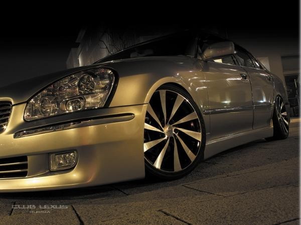

Вот тоже об этом размере думаю, как об основном. Причин несколько - во-первых колеса смотрятся гармонично, во-вторых штатная ширина 215 означает, что кинематика подвески нарушена не будет, а значит поведение авто останется самым комфортным и предсказуемым, в частности при хорошей резине колейность будет малозаметна. В третьих, толстая боковина - комфорт и, как верно подмечено, отсутствие проблем с грыжами или, не дай Бог, разрывом колеса.
Я еще будущим летом планирую по РФ покататься, в Ростов-на-Дону наверняка махну, возможно в Волгоград и, если сложиться и будет не лень - в Екатеринбург. Еще наверняка в Питер, а может так сложиться, что и в Минск или Киев. Wink А еще, опять же, возможно, что по осени куда-то в европу на колесах. Wink
И все аргументы именно за размер 215/55/17. Еще и соображение денег, кстати. И диски можно взять за разумные деньги, может даже бу оригинал, а может и неоригинал какие-нить. И резина 17 заметно дешевле 18, или тем более 19. И шиномонтаж, если не повезет, найти для резины с 55 профилем найти проще, чем для 45, 40 и уж тем более 35 профиля. Особенно на трассе.
Но..... всегда есть это самое "но"....
Но как же иногда хочется поставить большие колеса, широкую резину и терпеть все неудобства ради того, как оно все выглядит. Даже не управляется (тут есть и минусы, помимо плюсов), а именно выглядит.
Вот, например, взять такие 19 диски и одеть резину 235/40.
Эх, смотреться должно мегазачетно, особенно на черном авто!!! Amd Thumbs up

У я 18-е.( фото в профайле) Проблем нет. Колейность конечно чувствуется. Зато как рулитсяяяя.МММММММ. СКАЗКА.
Единственно что сделал, поставил проставки в межвитковое пространство пружин.( от жигулей цена 150 руб комплект). При загрузке от 2-х и выше человек, на крутых кочках( а они увы у нас не редкость), цеплял за арки. Сейчас прблем не имеем воообще( не зависимо от нагрузки). В незагруженом состоянии проставки не работают. Резина стоит 225/45/18. Один комплект уездил уже, по этому могу сказать что грыж не было, диски не мятые.
