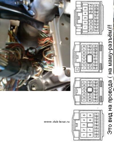

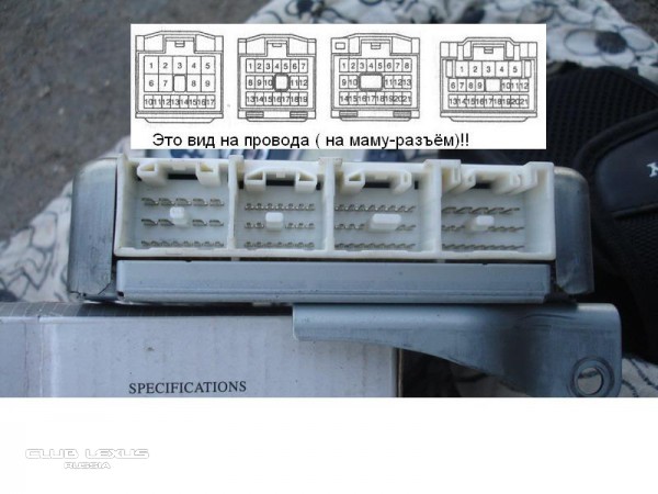

А как выглядит этот BODY ECU?
30-11-2009
30-11-2009
В районе левой коленки металлический блок размером 15х10см,
установлен вертикально. Разъёмы и провода от него выходят на водителя.

4 - Для чего в обсуждения брошены фото со стороны разъемов?
заранее спасибо, инфа очень важная!!!
Всё эти вопросы уже обсуждались здесь: www.club-lexus....pic.php?t=23561&start=30
