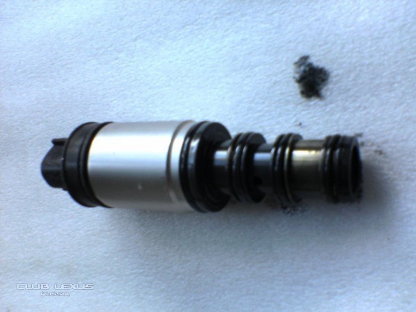

SergLS писал(а):
А отдельно этот клапан никто не знает, где достать Sad
присоединяюсь...
глючила клима и под конец сдох комрпессор Sad
никто не знает как отдельно клапан этот заказать, мож партномер есть у кого.
подскажите у кого опыт решения этой проблемы есть, а то я как понял частое явление
а на каких еще марках автомобиля такие же компрессора?!
28-08-2010
28-08-2010
нашел сайт где можно заказать клапан www.usa-auto.ru/p126603G1991.html
НО там 2 маркировки компрессоров:
Кондиционер компрессор в сборе/V5(LR8)
Кондиционер компрессор в сборе V5 (LH0/3.1T)(LQ1/3.4X)
что означают в конце буквы и который из них наш?! и цена у клапанов разная

SergLS писал(а):
У меня с компрессором на 430м была проблема вот в этом клапане
Ремонт  Компрессора кондиционера
подскажите пожалста размеры этого клапана

3mar писал(а):
присоединяюсь...
Вот ему стукни.... он должен помочь... club-lexus.ru/f...mode=viewprofile&u=14278
Vladicus вроде ж только новыми занимается. а новая эта штука больно дорогая(
да и я уже поставил б.у. компрессор, но он тоже оказался в предсмертном состоянии, думаю разобрать и из двух один собрать.... говорят у них поршни изнашиваются, глядишь что-нибудь да получиться.

Ну запчасть на компрессор... он же может привезти?!?!? может там ремкомлект к примеру есть....
чтот у тебя беда за бедой, в личку скинь что конкретно надо

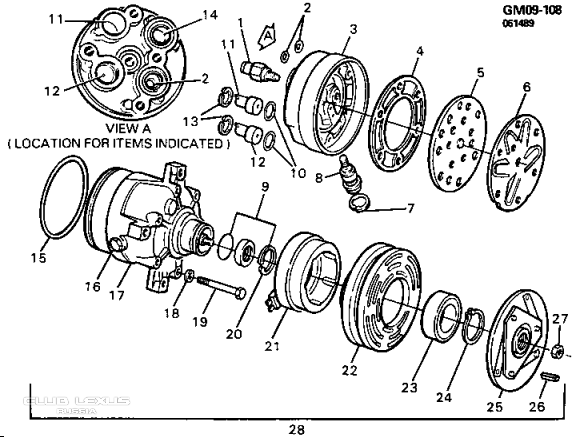

на счет компрессора кондея... он как бы не разборный по каталогу, поэтому ни запчастей и ремкомплекта нет((
разве что если кто нибудь уже разбирал такой и знает от какой машины к нам подойдет!
поэтому сам не знаю что мне надо((
буду разбирать смотреть.

3mar писал(а):
никто не отвечает видимо все в отпуску((
либо никто не заморачивается и покупает новый компрессор Very Happy
вот такой клапан у меня лежит в бардачке. отдам за 100$
себе менял компрессор полностью новый заказывал
