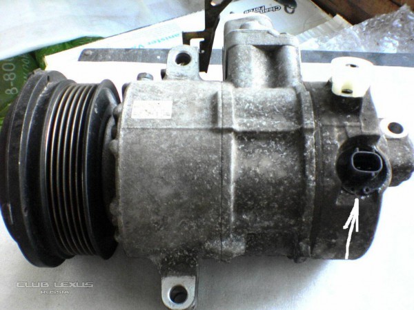

У меня с компрессором на 430м была проблема вот в этом клапане
Ремонт  Компрессора кондиционера
Проблема в том, что компр. продается только в сборе
Есть ли опыт ремонта этого клапана?
Новый компрессор уже холодит давно, а этот пока храню как донора.
23-09-2009
23-09-2009
SergLS
это клапан высокого и низкого давления, он разборный, там игла стоит и он забивается грязью от того что разрушается покрытие на поршнях. Я разобрал его и помыл в пастворителе Р141 он летуч и не влияет на резинки и пласмаски. Но я думаю что если на нем была черная грязь то скоро придет пизд.... компрессору.

Это, вроде, управляющий клапан в сборе. Или это и названное Вами одно и тоже?
Мне во Фризере сказали, что этот клапанок часто выходит из строя, типа соленоид у него начинает глючить.
А отдельно этот клапан никто не знает, где достать Sad
