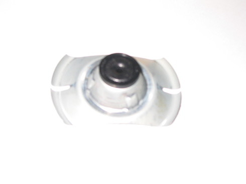

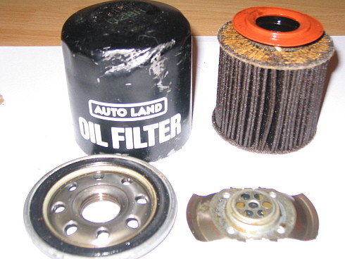

оригинальный фильтр, который пришёл с машиной из японии (парт-нумбера на нём нема):
Масло в двигатель и масляные фильтры
обратный клапан:

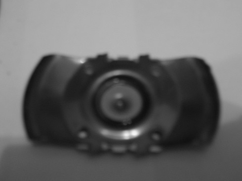

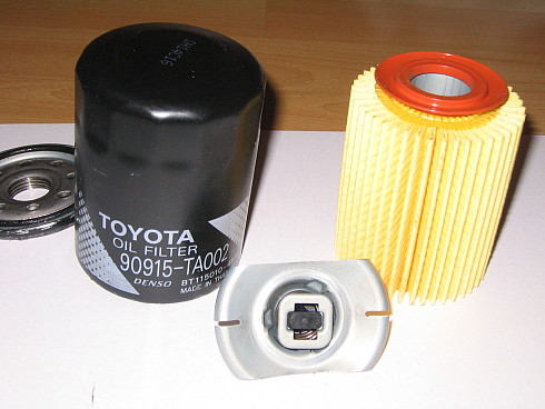

оригинальный фильтр, купленный в кунцево-лексус (9095-ТА002):
обратный клапан кунцево-лексус (высота сантиметр):
теперь само описание итогов распилки:
бумага сложена везде одинаково аккуратно, но в чиста японском внутренний тубус насмерт завальцован с бумагой. В 9095-ТА002 внутренняя сетка-тубус легко ходит внутри и спокойно вынимается. Обратный клапан чистого японца имеет толщину всего 2-3 мм, очень высокотехнологично сделано и , видимо, для очень качественных масел. В 9095-ТА002 обратный клапан на добротной пружине высотой общей около 1 см, т.е. заливай хоть масло М6, этот фильтр стравливать будет давление нормально. Японец пилился гораздо тяжелее, нежели 9095-ТА002.
Так что выводы можно сделать такие: чистый японец внутри сделан более хайтечно из-за завальцованной трубки и обратного клапана. А 9095-ТА002 более практичен из-за устройства того же обратного клапана. Имхо, брать пофиг какой фильтр из этих, но я бы "чистого" японца брать не стал, т.к. масло у нас хз какое как и фильтры.
