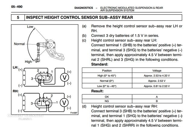

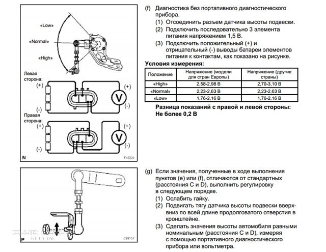

Всем привет!
На днях поменял задние короткие тяги и решил подкорректировать положения датчиков. В бытность владения Прадо для удобства подключения проводов с батарейкой сделал себе переходник из компьютерного разъема питания устройств, достал его с пыльной полки и залез под машину. Но тут столкнулся с противоречиями в картинках разных документов:
Самостоятельная настройка AHC (подвеска) на Lexus GX
Это прикол такой у авторов?
Если судить по значениям в таблицах, то картинка в базе знаний получается неверная.
13-01-2013
13-01-2013
Правильный - 05-490
05-602, с виду, тоже правильный, но, поскольку текст - на русском а для GX470 этого не может быть по определению, вычеркиваем Smile
Заявку на корректировку БД отправил
Всем спасибо

Так где все-таки правда? Даже в статье БЗ. На аглицком одно напряжение, а в интерпретации Мастера LX другое? А в обсуждениях еще и третий вариант есть?

Правда в ответе flashLAV. Правильная схема на картинках 05-490 и 05-602. И напряжение, указанное на них для Нормал 2,53В очень близко к истине. Правда у меня получается, что Нормалу соответствует 2,6В, но и напряжение батареек было 4,8В, а не 4,5В (просто батарейки новые были). Делал самостоятельно три раза.
И еще, по моим наблюдением наиболее оптимальный размер c-d это 65-67 мм, что для Прадика, что для Джикса.
