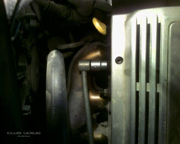

Снимаем крышку и убираем в сторону. Видим лямбда зонд, который торчит из трубы:
Замена пневмоопоры двигателя

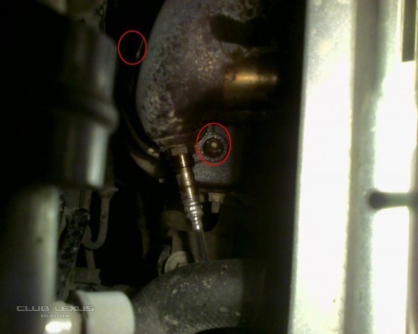

Визуально проследим за проводом и находим разъём, отсоединяем его. Гайки крепления коллектора сбрызгиваем WD-шкой, а так же гайки крепления коллектора к катализатору:

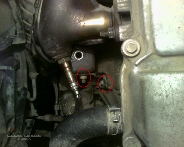

Откручиваем защиту двигателя . Находим плетёное соединение на выхлопной трубе и чуть выше его начинаем откручивать два болта ( головка на 14), которые крепят катализатор ( в нижней его части) к выхлопной трубе ( предварительно мочим WD-шкой):
После этого откручиваем две гайки ( уже из под капота), которые крепят катализатор к коллектору ( головка на 14). Катализатор отсоединён, положите его просто рядом, пока он не вылезет никуда….

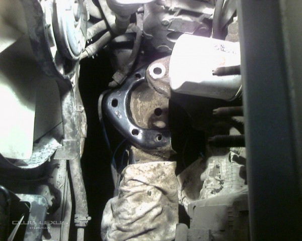

Откручиваем головкой на 17 болт крепления подушки к двигателю. Затем головкой на 14 три болта крепления подушки к подрамнику. Откручиваем гайку крепления кронштейна клапана подушки к самой подушке, отсоединяем шланг подушки. Поддомкрачиваем двигатель на 1-2 см ( штатным домкратом, упираем его в поддон двигателя через прокладку типа доска).
Вытаскиваем старую подушку, устанавливаем новую. Сборку производит в обратном порядке.
Перед установкой компонентов выпускной системы надо зачистить соединения металлической щёткой. Новая подушка на 1 см выше старой, поэтому возможно придётся чуть приподнять двигатель.

Сопутствующие картинки:4- прокладка коллектора
15- кронштейн крепления коллектора к двигателю
Выхлопная система:
1 - крепление коллектора к катализатору
2-крепление катализатора к выхлопной трубе

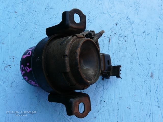

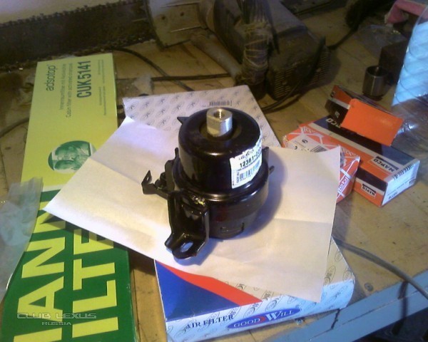

Новая пневмоподушка:

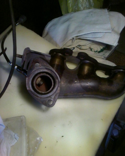

Снятый коллектор:

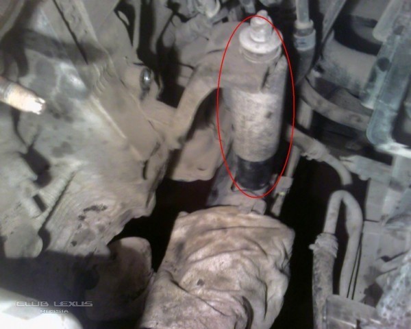

Аммортизатор двигателя:
