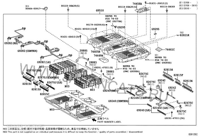

хм. по запчастям пробежался.
Цитата:
УЗЕЛ ЗАПЧАСТЕЙ
28885 HOSE, BATTERY ROOM VENTILATION
74405B COVER SUB-ASSY, BATTERY
74449A PACKING, BATTERY, NO.2
74458A LID, BATTERY COVER, NO.1
74461C COVER, BATTERY
82165C WIRE, FRAME, NO.2
82670J BLOCK ASSY, JUNCTION
82675C TERMINAL, JUNCTION
82815C COVER, WIRING HARNESS PROTECTOR, NO.1
82815D COVER, WIRING HARNESS PROTECTOR, NO.2
82815E COVER, WIRING HARNESS PROTECTOR, NO.3
82815F COVER, WIRING HARNESS PROTECTOR, NO.4
82821K COVER, CONNECTOR
G9240 JUNCTION BLOCK ASSY, BATTERY W/CABLE
G9242 CABLE, MAIN BATTERY
G9282 THERMISTOR, HYBRID BATTERY
G9295 BRACKET, ELECTRIC VEHICLE BATTERY WATER TANK
G9510 BATTERY ASSY, HV SUPPLY
Кто нибудь менял батареи на rx 400&
но по схеме так и не понял есть ли сами элементы отдельно.
