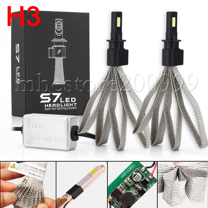

я поставил с охлаждением, но без вентилятора.
вот такие, только у меня вроде Н11

Всякого китайского добра хватает не надолго, либо плавится, либо мигать начинают. А тут ещё и вентилятор встроенный, вопрос был по этому поводу.
Учитывая конструктив и место эксплуатации, про грязь уже писал, думаю эксперимент за 1500 р. того не стоит. Если не прав и есть опыт эксплуатации таких ламп больше 2-3 месяцев, напишите.
Полгода стоят с вентиляторами, никаких проблем, светят как ксенон, учитывая еще, что левый локер у меня физически в этом месте оторван, и лампа смотрит на улицу.
