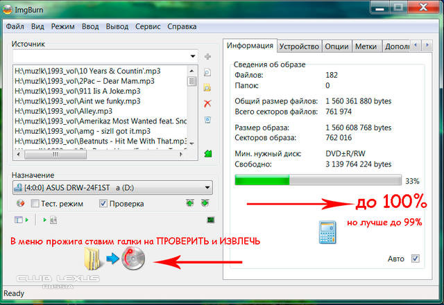

Битрейт хоть 128кб, ты по ходу записал образ, поэтому он не видит, надо по треку и желательно в корень если это одна книга, если больше то по папкам...

Что значит "хоть 128"? У меня и 320 есть в коллекции.
Я несколько болванок уже попортил в разных вариациях.
Сегодня записал специально на пробу аудиокнигу с 96 битретом с помощью imgburn (вдруг все дело в предыдущем прожигальщике Deamon tools). Завтра проверю.

Сегодня записал специально на пробу аудиокнигу с 96 битрейтом .
Записывал "Парфюмер" Патрик Зюскинд все части 10ч30м, битрейт был очень маленьким, чтобы всё влезло на диск,- воспроизвело без проблем.

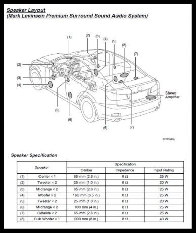

Я так понимаю, тут дело не в самом наличии ML многоканалки с DVD-audio, а в архитектуре ее организации.
На первых выпусках таких систем усилитель получал многоканальный звук по отдельному цифровому коаксиальному входу, который удавалось открыть хитрым способом для возможности подачи в него цифрового сигнала с внешнего устройства! Таким образом удавалось резко повысить качество звука.
В рестайле же коаксиальный канал убрали и усилитель стал получать уже готовый, разделенный поканально самим головным устройством цифровой сигнал. Само собой возможность воспроизвести теперь звук в наилучшем качестве просто исчезла...
Так что остается только один вариант - записывать в формате DVD-audio, что очень непросто.

Вся прелесть Левинсона именно в том, что он умеет воспроизводить многоканальный звук!
И если услышать разок, как он проигрывает многоканальные записи, потом не захочется слушать обычные стерео CD!
Я как-то послушал DVD-AUDIO диски на качественной домашней аудиоаппаратуре и потом на ней же послушал обычные лицензионные аудио CD - разница очень существенная!
Все вот собираюсь послушать у себя в машине настоящий лицензионный DVD-audio, сравнить качество звука с обычного аудио CD, но вот нигде не могу найти по приемлемой цене....дорогие они уж очень!
А записать сам наврядли смогу, так как не знаю нюансов... ведь весь смысл записать его именно с многоканальный звуком, а почти все оригиналы в таком исполнении защищены "водой".
