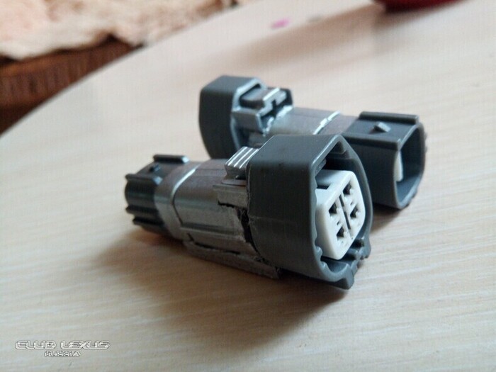

Ну вот ты пишешь не реально бла бла бла, а тем не менее мне поставили плюсики те у которых такой гаджет был и представь себе
ChipLT писал(а):
для правильной стехиометрии, проверки теста выбросов и уменьшения выбросов, нужен вспомогательный ЧИП катализатора.
Это такая штука ставятся на ES, GS, GX, LX в общем перечень могу выложить с той лишь разницей, что имеются различные типы разъема

xxxa писал(а):
дак а что, фото показать не судьба получается!?)
и Газовое оборудование на RX300
Этот гаджет точно отражает базовые значения. мало того он очень умный и может поправить значения автоматически проводя адапатации. и для этого не надо ничего настраивать и быть возле машины.

Второй путь это поставить топливный корректор (драйвер катализатора) для тех у кого нет катализаторов, или есть частично. Опять же процесс п.1 повторяется по кругу. С той лишь разницей, что это гораздо в разы дешевле. И важная деталь, что значения ТЕХ ДОКа и тестов выбросов системой будут, как в п.1 на новых или легко поношенных автомобилях. Что позволяет проходить ТО в ЕС и даже в Германии, где ты бываешь у меня там то же друзья и такие машинки катаются.
