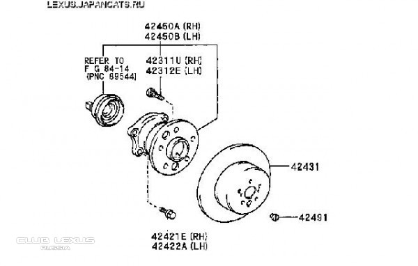

Загудел задний подшипник на 330 2005 год.
Был в eхis цену назвали 12000р за ступицу оригинал. Неоригинальных нет.
Сказали задние идут неразборные.
Был в 3 сервисах сказали, что заменить только подшипник не могут.
КТО МЕНЯЛ только ПОДШИПНИК? какой подшипник ставил?

Отличаются, вот схема передней ступицы на втором кузове:
Гул в районе колеса
Prime mover
23-06-2009
23-06-2009
вот задняя ступица2 кузова
Гул в районе колеса
