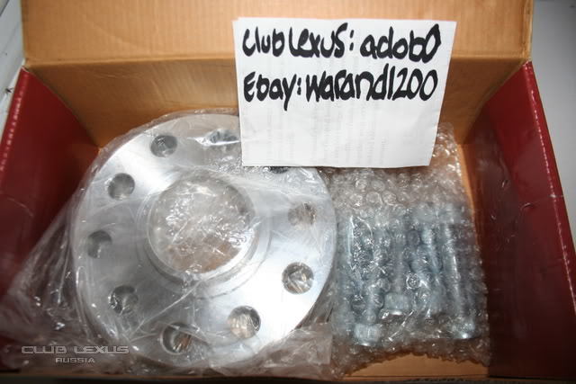

Купил проставки 20мм для новых дисков. С ними идут шпильки, которые длиннее родных соответственно на 20мм.

Вот они, кстати, случайно получилось так, что купил у заокеанского соклубника, вроде не фуфло, японские:

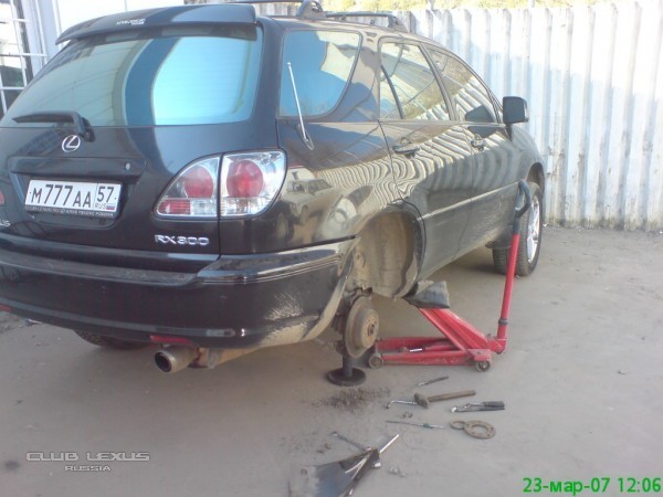

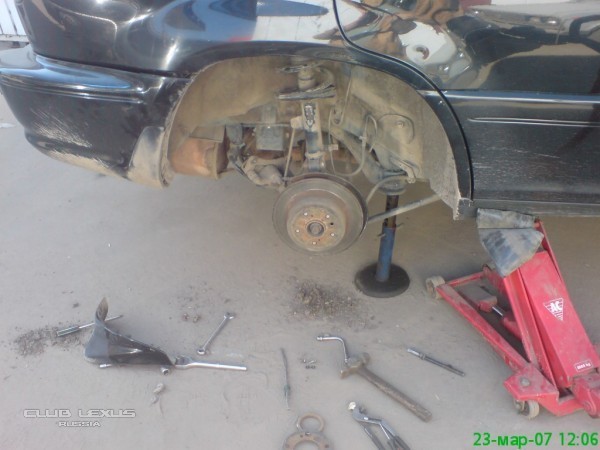

В общем, вчера не спеша на стоянке все сделал:
Подложил камни под передние колеса с обоих сторон, сорвал гайки с задних колес, поддомкратил машину так, чтобы в воздухе были оба задних колеса (чтобы можно было вращать их), снял колесо, затем суппорт с колодкам, тормозной диск, снял пружинки колодок стояночного тормоза, аккуратно вытащил сами колодки, выбил старые шпильки.
Затем взял болгарку, сделал 2 надреза на кожухе, отогнул получившуюся пластинку и начал по одной вставлять шпильки, вращая ступицу.
