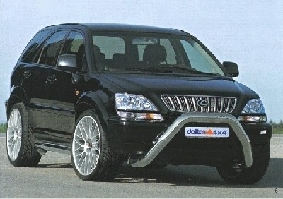

а если ты созрел на проставки, то будет выпирать оно или нет зависит от толщины проставки, 5мм проставки может не хватить и широкую резину не поставить - надо мерять,
с 20-25мм проставками торчать не будет, 30мм тоже приемлемо даже без обвеса, не больше этого:
Встанут ли 20 диски на RX?

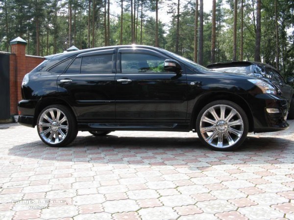

вот у товарища
265/30/22

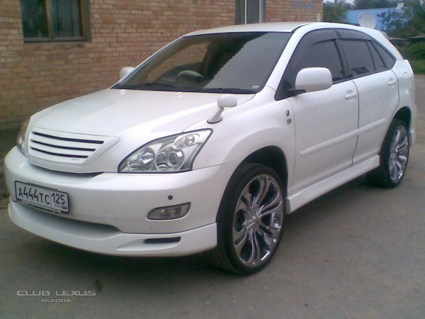

+1, мои тоже на харьке до этого стояли, девушка пару сезонов по москве отъездила, но на ауди они лучше смотрятся:
и ещё:
