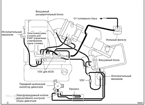

7-02-2010
7-02-2010
Схема подсоединения вакуумных шлангов:
Адсорбер и его проблемы ( ошибки серии P044х)
