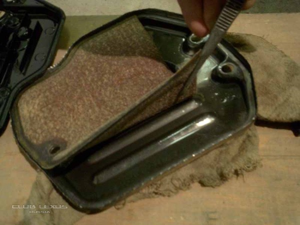

решил глянуть отложения - 1мм мохры стальной на магнитиках оказалось - нормально ли?
снял фильтр (фетр) - made in usa однако . Значит ли это что если он и менялся то не в россии - предполагаю что у нас в продаже производства с востока . Вообще весчь достойная тех. музея - сделана слишком круто и соот-но дорого
Снял потдон акпп  - фотки и ? про фильтр
нормально, главное чтобы стружки не было Laughing
ну не знаю как в россии, а у нас в нерезиновой именно такие и продают Very Happy , когда мне ставили тоже качеству порадовался Wink

стружка с коленых деталей? - ну это в страшном сне ....
про фильтр - в оригинеле думаю там что то японское(киайское) или это и американская машина немножко.....
тоже думал про японские детали, и тоже удивился увидев майд ин юса
но качество и внешний вид, внушают Very Happy да и мастер сказал, что всегда такие были Wink

ben22 писал(а):
нормально ли?
Вроде нормально. У меня тоже так было.
Главное, что все остальное чистое.
Фильтр не помню чей был, но менять всё равно надо.
Что ещё там интересного нафоткал?
+1 если фетровый, если металлическая сетка, говорят можно промывать Smile
Да не верится мне. Я лично не согласен.

Camel писал(а):
там две сетки, вот меж них может что застрять и не промытся.. а потом..
18-04-2008
На фото ведь видно что фильтр фетровый.Значит менять.

Завтра вскрою фильтр и будет ясно
В смысле вскроешь? сетку от фетра сразу можно отличить! Smile

вскрою чтобы увидеть - был ли смысл в замене
Ну - это правильно!!! Smile Незабудь сфоткать!

Вскрыл фильтр (ничего сложного) - сконструкция не понравилась . Если он и работает то не по всей площади равномерно . Металл. пыль он явно фильтрует, что лучше чем мет. сетка наверное. А вот динамическое давление создает больше чем сетка - если считать что от этого существуют проблемы . Как оценить его засоренность - не знаю . Вообще нужен он зачем ? - если бы стружка и тд. то там уже поздно фильтровать ......
Сам и ответил на свой вопрос. В любой гидросистеме присутствует фильтр, улавливающий продукты износа трущихся частей мех-ма (в данном случае - фрикционов). Если бы этого не было, продукты износа в составе ATF работали бы как абразив, ускоряя износ трущихся деталей. Частицы, прошедшие через фильтр, настолько малы, что не оказывют существенного влияния.
