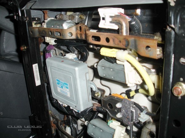

DmitriyZ писал(а):
Ты знаешь, я его пытался прозвонить - он не звонился и я его даже фоткать не стал. Теперь попробую именно его проверить. Каюсь, ступил
Блин, этот двухконтактный разъем оказался разъемом подушки безопасности! Shocked Как только я включил зажигание с этой снятой фишкой - у меня на приборке начала активно мигать иконка подушки.
Хорошо, что еще подушка не стрельнула от моих замеров!
Я аккуратно одел разъем обратно - лампочка на приборке потухла, даже не пришлось сбрасывать ошибку.
Так что, выходит, что мой обогрев все-таки в том много-контактном разъеме, т.к. других у меня под сидением нет!
В аттаче фотки разъема подушки и низа сидения

Дим, он жёлтый. Все жёлтые разъёмы - системы безопасности.
Посмотри тогда, от кнопки до сиденья должен идти провод зелёный с чёрной полосой. Это подогрев, судя по схеме. Жаль, что на схеме 99 года нет обозначений разъёмов путёвых.

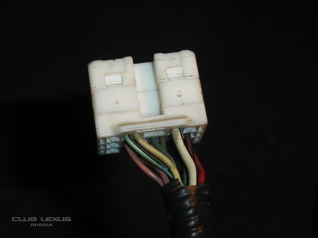

Самый первый похож? Если это он - он должен просто "звониться" цэшкой, верно?

Это разъём который на сидушке или на кабеле, который идёт К седушке?
2-05-2008
2-05-2008
Это на кабеле, который идёт к сидушке!

На фотке разъём сидушки, а зелёный с чёрной полосой должен идти от кнопки ДО сидушки
Т.е. этот кабель втыкается в разъем на сидении!
А сам разъем на сидении не съемный, я его фоткал прямо на сидушке, вот он на фотке сверху, белый такой:
