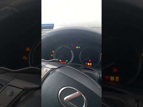

День добрый всем!
Был куплен Lexus GS250 2012 года с пробегом 83000 т км. Двигатель 4GR-FSE. Обслуживание каждые 10-15 тысяч км. Все у офф диллера. Машина не видела холодных пусков зимой, все время запускалась в темлом гараже. Сейчас же я ее купил и она стоит во дворе и в мороз тоже. Заметил тяжелый пуск (долго крутит стартер) если температура воздуха -1 или ниже. В остальную температуру с пол оборота. Масло тойота оригинал 0-в20, заменено 500 км назад, акум тоже новый.
Был в нескольких ТО, все говорят что когда не заведется тогдаи приезжай.
Может у кого-то было что-то подобное?
Если машина постоит 15 мин 1 час 2-5 заводится с пол оборота.

Сбрось акб на 30 мин для начала.
Выкрути свечу 5ц , фото покажи

На видео я не вижу ничего криминального, абсолютно нормально для холодного старта....
в мороз мотор никогда не заводится с полпинка, это вам не лето, бензин в холодных цилиндрах должен начать интенсивно испаряться получая несколько тактов сжатия, именно поэтому не доконца остывший мотор через час-два запускается веселее.
Не понятно на видео первый момент, почему два раза перезапуск сделан.

markii, как мне сказали попробовать заести именно таким образом, что-то типо рповерки топливного насоса. Но я думаю, что он включается вместе с зажиганием, поэтому такие манипуляции безполезны. Однако попробовать стоило)

Насос включается с зажиганием.
Я еще раз скажу, не вижу ничего криминального , зимой не будет заводиться с пол тыка. Заводится, значит все ок. Если хочется докопаться ), выверни свечи правого ряда посмотри состояние, возможно проблема в них.

markii, да дело в том что есть с чем сравнивать, стоит лексус ис250 с таким же мотором, да и в целом они по "наччинке" как две капли воды, и одна ис250 заводится с пол оборота и в -10.
Сейчас на улице очень холодно, я купил заказал оригинальные свечи и влюбом случае уже их поменяю.
Очень странно что как только -1 стартер крутит долго, 0 градусов с пол тычка, я еще грешу на датчик температу ож, возможно он дает не верные показания. Жду диогнастический шнурок мангус и буду и это тоже наблюдать. при -15 заводится ровна так же как и при -1.
Ни кто из 4 сервисов браться не захотел, вот в таком городе живу)
Пост даже больше для того у кого возможно будет такая же проблема, либо у кого была и сможет мне помочь)
Спасибо за комментарии и помощь, начну со свеч, когда они придут)
