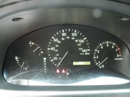

Да лампа Check Engine работает в полноценном режиме. Скоростя все есть. Когда набираешь плавно обороты машина тянет очень хорошо и тахометр уходит с выше 5000, а вот когда даешь в "Тапку" мощность сразу пропадает и стрелка замерает на 5000.
Да наверно надо про бывать заменить резинки на клапанах VVT, да ошибок не каких не дает. Думал может дело в коробке но там тоже ошибок не каких нет и переключение идет отлично, не стуков не ударов. И еще убивает бешеный расход при спокойной езде около 24 литра
