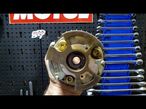

Nighthawk90, Звук больше похож на ХРЮКАНЬЕ) или когда человек бухой ))))) просто начинает храпеть, вот такой звук))))))))))))))) только на пол секунды) и по этому он похож. Даже скажу когда свинья хрюкает, такой звук))))
вот вот и уменя такой)))) муфты это. запорный штифт на место не садится и поэтому муфту при запуске колбасит, ордан такой звук идет)) худщее что может произойти открутятся болты и муфта слетит с распредвала. ситуация плачевная но такое обычно уже ближе к большим пробегам происходит и то перед этим муфта должна трещать как надо при каждом запуске. поэтому ездить пока можно но забивать на это все таки нельзя я так думаю. надо мне тоже вскорем времене взятся за ремонт
у одного пользователя на drive2 такой хрюк был на пробеге 130 000 км когда он покупал машину. он ездил так пару лет пока на пробеге 304 000 км не развалилась муфта. (((

Nighthawk90, Дорогой у меня пробег 76.000 км. А нельзя эти болты проклятые закрепить? Что я водил чтобы его ещё менять? Хорошо а почему тогда у меня этот звук не всегда происходит? Покатаюсь минут 15 , даже 5 минут, всё этого звука нет. Как новая. И главное не всегда он такой звук даёт. Мне сказали что масло (клапан) что-то там такое и от этого может.
много версий есть если честно. что связанное с подачей масла к шестерням ВВТи связанное с этими самыми клапанами VVTi, там вроде какойто косяк с сеткой внутри клапанов которая забивается и муфты не получают должной смазки. А смазка нужно чтоб посадить треклятую муфту на свое посадочное место после чего штифт ее фиксирует и ничего не бренчит. так же я полагаю нехватка смазки способствует износу этого самого посадочного места в муфте которе со временем растирается от самого штифта и поэтому со временем начинается вот такая хрюкающая какофония. а когда там уже достаточное давление масла появляется муфта больше не бренчит.
как я уже писал сам по себе треск муфт ничего страшного не представляет. Но то что муфту колбасит от этого болты ослабивают и их затягивание это не лучшее решение потому что опять скоро раскрутятся и ты запаришся их затягивать. поэтому обычно все меняют и уже ездят спокойно

Нет лечения, нужно выявить какой ролик или муфта и менять.
Как минимум скинуть ремень и запустить холодный мотор, если скрип пропал значит локализован скрип не моторный.
А треск это треск, его со скрипом не перепутать, это муфты к замене или ездить, япы разрешают
