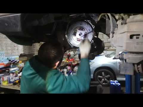

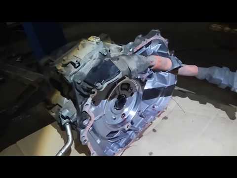

Послушал я звук, и вспомнил , когда я интересовался про гибриды, в какой-то теме уже читал, именно про такие звуки со стороны Акпп , народ делился мнениями, что это ещё у кого-то наблюдалось. Насколько я помню, кто-то утверждал, что мол это прослабли демпферные пружины диска , который играет роль сцепления между мотором и коробкой, я попробую найти тему, где читал.
А Вот забил в поисковик и очень похоже на твой случай .
Сначала комменты, которые есть под видео .
ПРИУС74
3 года назад
Возможно у Вас элементарно подтраивает ДВС.
Максим Поселянин
Максим Поселянин
3 года назад
ПРИУС74 ДВС не трит свечи катушки новые оригинальные, ДВС ровно работает , бряканье идёт из под арки левого колёса. если это демфер диска то к чему может привести?
ещё вот, очень убедительный коммнт
Сергей Мещеряков
3 года назад
Демферный диск служит связкой, соединением двс с кпп. Уверен, что вы понимаете значение слова демфер. В случае стуков демферного диска в 99% является отставание вращения коленвала двс от трехходовой муфты кпп, причиной являются пропуски зажигания двс. Подключив сканер смотрите в дате параметр Misfire.
Так что , Давидыч, всёж видимо есть связь между твоим вмешательством в мотор и стуками... возможно твои форсунки не очень то стабильно дают впрыски в цилиндры, из-за этого неравномерность в оборотах мотора, о чём и говорит автор коммента .
Свечи менялись у тебя тоже, не перетянул ли момент затяжки ? Если переборщить силу затяжки , то свечи могут испортиться.
да и когда коллектор снимаем , есть риск что , что-то упустим, и даже совсем небольшая негерметичность и подсос через уплотнения тоже могут приводить к подёргиванию мотора, которые на демпферном диске и постукивает. Диск демпфера конечно от длительной эксплуатации имеет зазоры сочленения и пружины уже не так плотно прилегают к гнёздам, вот и постукивание.

На этих видео , только картинки устройства коробки гибрида изучать. Мужиков болтавню можно не слушать, они сами первый раз всё разобрали и не знают что с этим делать.
Стружка и осадок металла у них на дне Акпп , это скорее всего следствие большого пробега и плохой отслужившей своё смазки- масла.
