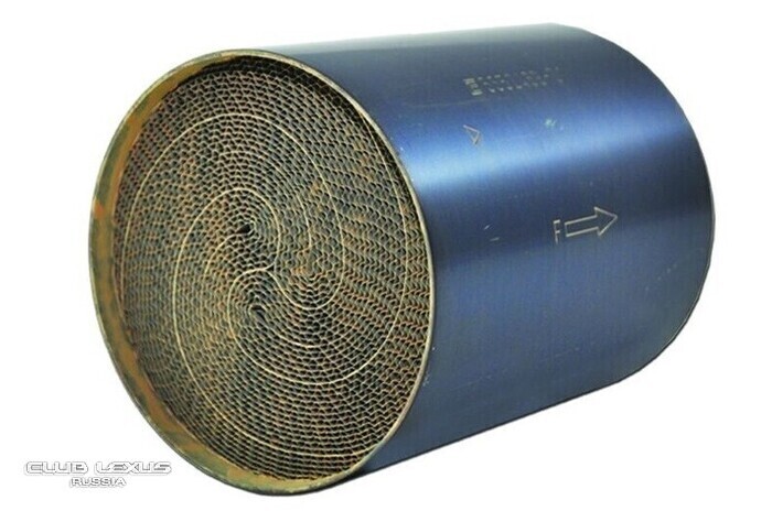

Я писал на эту тему и повторюсь
На Гибридных ДВС в силу конструкции масло жор при удалении всех катализаторов не много увеличивается.
Что бы его избежать в задней секции Банке последней катализатора, ставится вот такая Таблетка
Разрушение катализатора
Тогда все будет работать штатно, повторяется конструкция завода. Таблетка такая стоит 120$ ходит довольно долго в отличие от заводских катов. Выхлоп не воняет температура выпуска даже ниже заводских значений. ЧИП по лямбда с ЭБУ сами настроят смесь в процессе пробега.
Таблетка имеет большую пропускную способность потому, эффект ее установки не изменит динамику и экономичные режимы

ChipLT, Я так понял чип выглядит как переходник ,между фишкой мама и фишкой папа ? При этом сам измерительный элемент ,зонд, будет находиться на своем месте ,завернут по резьбе в трубу ? Т.е. чип будет считывать реальные показания и корректируя отправлять их в ЭБУ ? Можно ли оставить первые катализаторы ? Я их заказывал у проверенных распильщиков ,пришли в идеальном состоянии .

xxxa писал(а):
ChipLT, подскажи, а где именно можно купить именно такую таблетку, о которой ты вые написал, что за производитель ? В россии у кого то можно ее заказать?
Не могу подсказать, использую те, к которым привык

xxxa писал(а):
ChipLT, что за шайба таблетка катализатора?
Мне просто установили чип и пламягасители. А для чего эта таблетка нужна?
Таак, первые клиенты уже созрели! ))
Боря, я только сегодня набрёл на эту ветку, и уже и тут тебе не дам спокойно людям лапшу навешивать!
Твои "спортивные" баночки- таблетки- это те же самые как у всех пламягасители! Не видно ни грамма керамики где возможно напыление металла- катализатора или у тебя он из платины?
