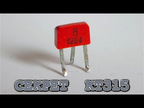

А я на днях попал на Ютубе на видео оказалось обычный КТ315 (361) в красненьком корпусе, охрененный приемник ИК и вырабатывает 0.5 вольта от инфракрасного излучения, вот как! готовый фотоэлемент.
А люди поди всю голову поломали, почему не работает схема...
