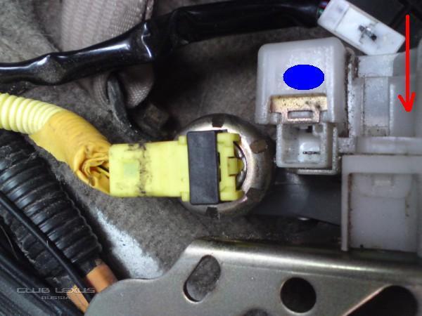

В принципе, используя последнюю фотку, показал стрелкой корпус пружины. Только у меня нет разьема, который я пометил овалом.
По поводу результата - я недотянул, но стало чуть лучше. Хотя ремень убирается теперь не совсем плавно, а с некоторыми прыжками. Думаю дальнейший натаяг только усугубит такой эффект. Наверно нужно просто менять пружину. Вот только где взять.
