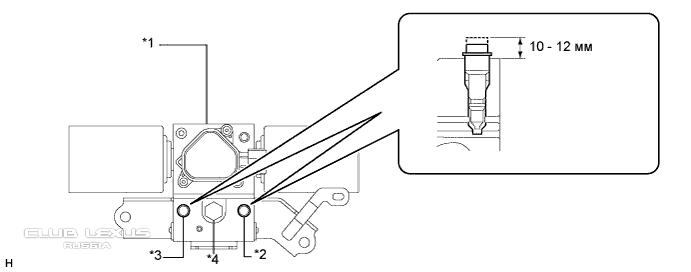

это канал внутренний сквозной-сверление и заглушка-шарик, в канале жидкость. конкретно этот канал соединяет верхнюю и нижнюю камеры, сделан на заводе, можно заварить или вкрутиться мм на 5-6
в исправный блок я нагнетаю давление в 7мпа.
при работе системы есть скачки давления до 4-5 мпа и ничего
блок просто сгнил=замена, скоро и катушки сгниют или из-под запорных клапанов по резьбе потечет

на фото канал так же изображен ваш
