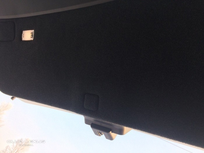

Сел аккумулятор на гибриде, Аккум заряда от подкапотных клеем не берёт.
Что делать? Возможно ли открыть багажник в ручную? Ребята от ОД говорят на крышке изнутри есть окошко, в нем петелька которая открывает багажник. Искали окошко, нет его на крышке багажника изнутри!

Как бывший владелец 450го(правда 3 поколения) отвечу.
аккум маленький у 450ых слабое звено, требует замены раз в 1-2 года смотря как надолго оставляете машину, подходит обычный аккум любой какой влезет, к гибридной системе отношения все это не имеет.
окошко по центру внизу двери в самом, возможно вы его не видите, потому что у Вас его закрывает коврик в багажнике, посветите телефоном внимательно, все видно, собственно окошко это открывает доступ к самому замку изнутри.
Через капот можно в теории, но плюс там в коробке предохранителей, через багажник намного быстрее и проще.

LI162, большущее спасибо!

Багажник открыли, к аккуму подлезли!
