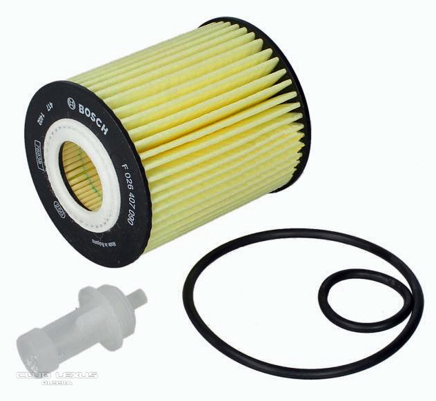

Теперешний мой GSIV имеет пробег 110 ткм, лью тот же Ликви моли, только второе лето начал заливать Ликви Моли молиген 5w30. Смена каждые 5,-6 ткм. Фильтр ставлю Бош, родной оригинал при смене часто бывал прокрученным, а Бош имеет по краям стенки, и из-за этого наверное не прокручивается.
