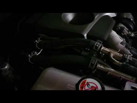

Вопрос у меня возник по мотору 2.0т. Вроде раньше не замечал, а сейчас стал отчетливо слышать следующий звук.
После движения идет характерный звук похожий на работу вентиляторов системы охлаждения. Я и думал что это они и шумят, пока не решил проверить что это они. Приехал на паркинг, открыл капот. Вентиляторы дуют, климат работает, думаю выключу ка я климат. Выключил, вместе с ним выключились и вентиляторы охлаждения двигателя, однако тот самый звук не ушел. Посмотрел на оба вентилятора, стоят на месте. Далее начал слушать откуда идет звук, и мне показалось что он идет со стороны ремня (навесного). Ну думаю постою подожду. Простоял так минут 5-10, нифига, как шумел так и шумит. Заглушил. Подождал секунд 30, завожу вновь. Тишина. Включил климат. Заработали вентиляторы, но они не издают подобного шума. Постоял подождал минут 5. Все без изменений тишина. Дай думаю газану. Нажал газу до отсечки и тут вновь появился этот звук и никуда снова не пропадает. Делал так 2 раза, результат один и тот же. Значит закономерность. Но теперь вопрос это нормально или нет? И что это может быть?

Послушал звук, сказал мол типо ничего не слышу все хорошо. Потом я заглушил и завел мотор как в моем видео, услышали. Но сказали что типо ничего страшного, едь дальше. Я поясняю, что у меня впереди поездка в 6 т.км., и ехать в путешествие с семьей на авто в котором двигатель издает непонятные звуки как-то малоприятно. Я лично боюсь встать где-то и потом чинить свое авто. На что мне было сказано что оно у вас и так и так может сломаться и от этого никто не застрахован. Я отвечаю, что я согласен, что никто не застрахован если у вас все работает нормально и вы сломались, но у меня то явно какой-то дефект. На что мне в ответ у вас все хорошо. Я говорю, давайте заведем машину с Тест-драйва. После чего начался разговор, что мол там клапана стучат (это как я потом выяснил, при заводе на холодную идет дизельный звук за счет непосредственного впрыска и обогащенной смеси, а они про клапана (тут я начал подозревать что меня пытаются сделать лохом)), и вообще не факт что у нас такая машина есть... Странно, что ее может не быть если у нее звенят клапана.... Мда... Ну да ладно, машину буквально чудом нашли на стоянки среди машин для тест-драйва (сарказм), завели, прогрели, погазовали. Звука нет. Я говорю, ну вот видите. И тут новая теория. У вас на моторе аж 12 т.км. пробега вот он и гремит, а тут 900 км (хотя по факту 1700 км). Я говорю что он не гремит, а в нем есть посторонний шум, которого раньше небыло, и это ненормально, и вот вам пример перед носом как должен работать мой мотор. Я пытался ему обьяснить, что на Тойотах я езжу с 10 года, и знаю как должен работать мотор, и что от пробега в 12 т.км. он свои звуки не меняет.

Посетил ОД Бизнес Кар на Каширке. Результат замена того самого клапана, на сервис еду в воскресенье. Надеюсь это 1-я и последняя проблема в моторе.
Удивительно что это уже не первый случай, попахивает болячкой или бракованной партией на заводе, потому как мой клапан сдался на 12 т.км.
