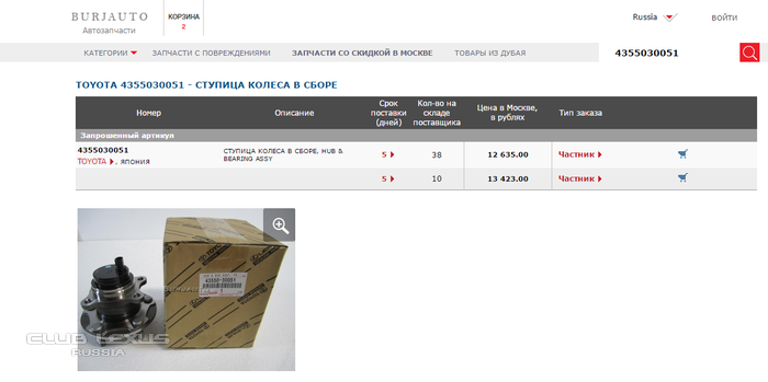

Нашел я таки аналог: Optimal 981 442 правда только под заказ, но цена в 2 раза ниже.
или LYNXauto WH-1279, но в РФ вообще не достать, даже под заказ никто не предлагает.
Оригинал:
подшипник передней ступицы
