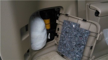

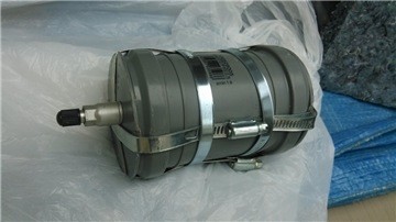

Как и обещал - отписываюсь после экспериментов:
- разбортировали запаску, вынул датчик, положил в карман, сел-поехал и сразу загорелась иконка на панели,
поездил пару дней так, пока "лепил" варианты..., горит постоянно - напрягает.,
- собрал такую конструкцию, думаю процесс описывать нет смысла, все на фото и элементарно:
Датчики давления в шинах
- на силиконе все собрал, накачал 3 атм., погрузил в воду - утечки нет, положил в машину - завел, загорелся чек - потух через несколько секунд, что и требовалось побороть... Smile
- живет теперь за дверцей в багажнике Smile
