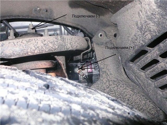

Не открывается ни брелком ни ключом +низкий заряд аккумулят
Фото с другой машины, но плюс на гайку от генератора,минус на гайку ближайшую от амортизатора.Ключ от водительской не работал, аккум сел. Недавно так воспользовался, чтобы внутрь попасть.
26-01-2017
26-01-2017
Всмысле так подключил чужой аккумулятор, чтобы открыть авто с сигналки?
LX 470 2005 дилер
26-01-2017
26-01-2017
Взял с другой машины аккумулятор и хорошие провода. Можно было бегать и искать, кто даст подключиться, но у меня дома ещё один аккум стоит и зарядное. Долго бывает не езжу, машина на улице. Выбираю - вынимать из под капота или поднести другой и запустить.
26-01-2017
26-01-2017
У вас lx 470?,а что за локер интересный справа,в кадр попал))
26-01-2017
26-01-2017
А все,увидел,фото с другой машины
