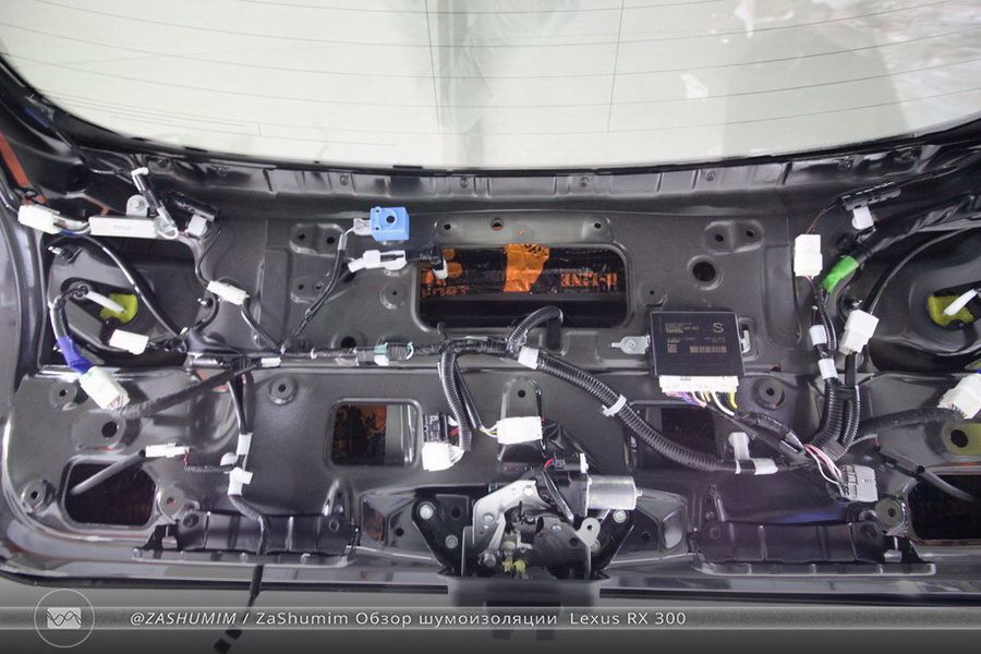

На фото по центру сверху виден синий зуммер, который пищит при открывании и закрывания багажника. Сразу под ним и чуть более к центру завернут внутрь двери, как раз к значку, жгутик проводов с этим самым свободным разъёмом на конце!
При этом, если будешь проверять при подключении "на соплях", то имей в виду, что срабатывает эта система только при поставленной на штатную охрану сигналке и только после того, как ключ будет потерян машиной из видимости зоны опознавания и затем снова обнаружен задней антенной!
Это принципиально важно, иначе ничего не сработает!
Другими словами, нужно будет закрыть дверь багажника, закрыть машину смартом или кнопкой с ключа, отойти с ключом от машины на несколько метров, через минуту подойти и поднести на расстояние примерно 3см ладонь к значку с датчиком, подержать ее перед ним около 3 секунд. Все должно будет сработать.
Делать удобнее будет вдвоем с кем-нибудь, так как вынести значок наружу не разобрав дверь полностью будет нереально, а так можно будет закрыться с ним в багажнике и попросить кого-нибудь отойти от машины после ее закрытия на минутку и снова подойти к багажнику.
Пробуй)

creg77 писал(а):
как определить есть ли сенсор ?
Снять обшивку багажной двери и посмотреть, занят ли разъём для сенсора.
Если занят - сенсор есть.
