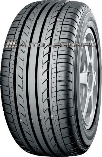

16-05-2009
16-05-2009
muhomor писал(а):
А что за шины установили
Yokohama AVS decibel (V550) 245/45 R18 A0W
Нестандартные размерности шин SC430
доволен
