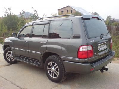

не могу подобрать штатный фарком, который крепится к бамперу, при покупке не было и магазинах ни чего сказать и предложить не могут
полнокомплектный ставить не хочу - хотелось бы использовать штатную посадку
где они продаются или маркировку для заказа
можте кто ссылку хорошую сбросит

американец - в заголовке написано
с фото сложнее
там заглушка и под ней 4 отверстия под болты одно большое под штырь

да в заднем бампере
2005

мне бы хотелось как на верхней фото
заглушку снимаешь и ставишь фаркоп

учти там расстояние между болтами разное. Если будеш заказывать сначала замерь

Тип N - Существует в 3-х модификациях, которые отличаются друг от друга межцентровыми расстояниями и диаметром крепежных отверстий:
