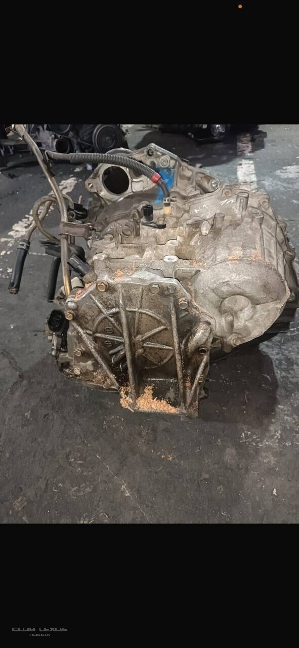

Серега Б,
вопрос не по теме... контрактная АКПП от Лексуса(хариер) или от Эстимы?

Diman_kz, я вот честно даже сам не знаю. И не знаю как узнать даже

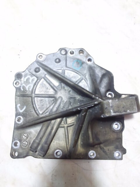

Серега Б,
судя по задней крышке , коробка явно или от Хайлендера или от Эстимы. Крепление подушки отличается от RX.
разница ещё в дифференциале, но многи его не переставляют. на скоростях 100-120 обороты чуть меньше чем у родной АКПП и на первой передаче более меедленный (плавный) разгон.

Diman_kz, у меня до этого стояла такая же коробка с такой же крышкой, а вот эстима и Хайлендер у них крепление подушки на крышке с богу стоит. Воя нету никакого, 21 числа поеду по гарантии посмотрим че скажут.

Серега Б,
Не включается 3 скорость
Я ошибся. на вашем фото которобка от RX либо крышка уже переставлена. вот фото крышки от Эстимы.
