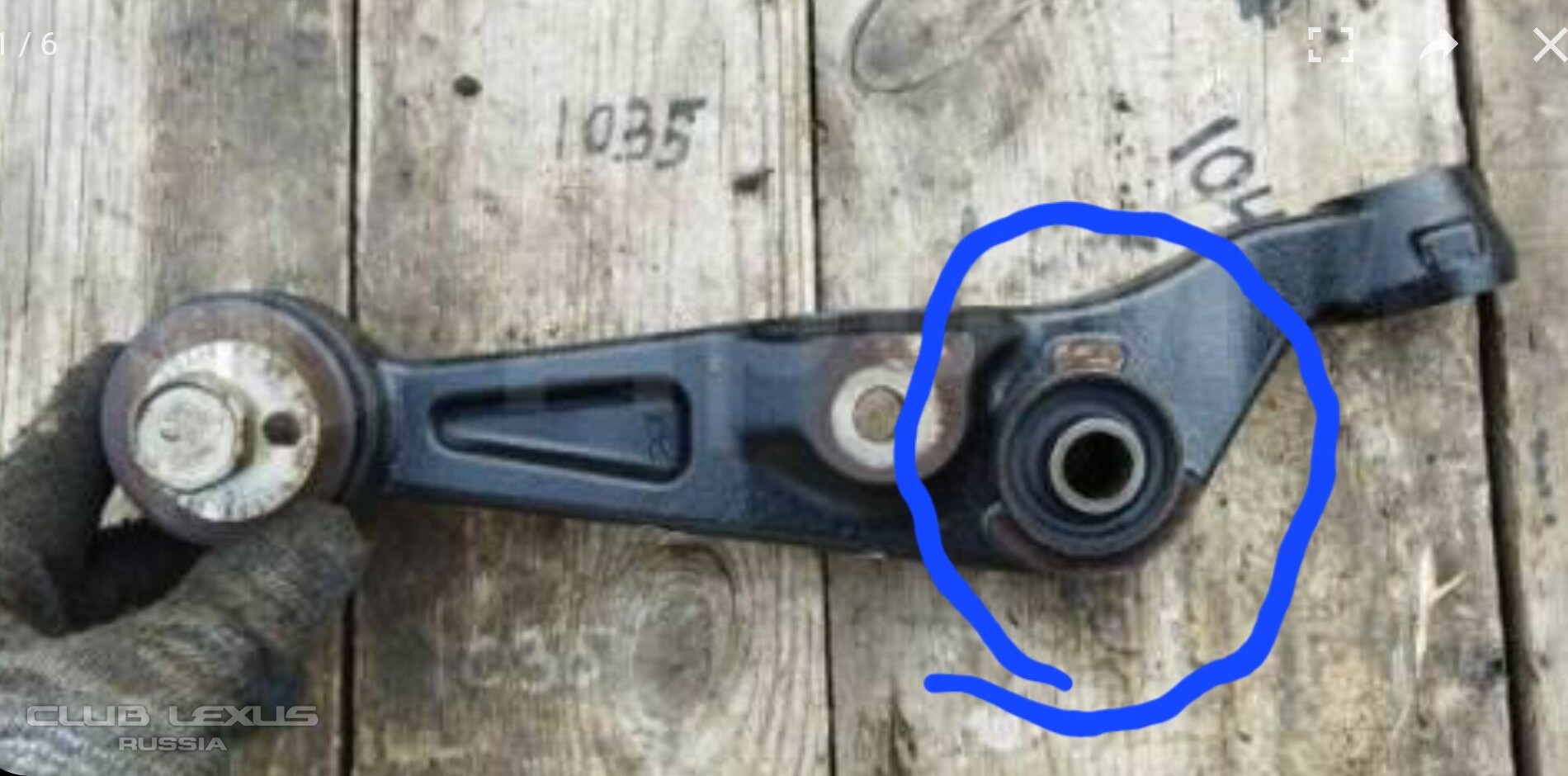

FEDERALL писал(а):
allekssey, посмотрите поперечные нижние рычаги. Когда у них разбивается крайный сайлетнблок там оголяется его металлическая втулка, при кренах метал о метал дает брякание похожее на звуки брякания рулевой
Проблема с пневмой Lexus ls 460/600
Разговор про этот сайлентблок?
14 Май
14 Май
allekssey писал(а):
тема про пневму. темы о рычагах есть. в поиске. подымайте верх.
