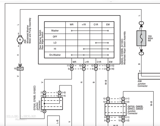

Вопрос к знатокам, где находится соединительный разъем G75 и G76?
(Или где проложена проводка к насосу омывателя)
Чем вызван вопрос:
Перестал работать омыватель заднего стекла.
Предохранитель целый, + до насоса доходит.
Поскольку управление осуществляется "массой" продолжаем поиски в этом направлении.
Из схемы видим, что после подрулевого переключателя масса идет на задний мотор со встроенным реле управления и на насос.
Ответвление на насос омываетеля осуществляется через разъем G75 и G76.
Поскольку при включении омывателя задний дворник включается, делаю вывод что переключатель исправен и дело в проводке между разъемом G75 и G76 и насосом.
Заранее благодарен за ответы по существу!

Не работает омыватель заднего стекла
Для наглядности фрагмент схемы

Подача питания на насос заднего омывателя идет через разъем G75 G76. Он выходит из рулевой колонки непосредственно от рычага переключения и идет в моторный отсек, через блок предохранителей (справа который) к насосу. Если встать лицом к лобовому стеклу и открыть капот то его коса будет идти с права налево и вниз к бачку омывателя.
Проверьте сам насос на задний омыватель. Он находится непосредственно в бачке омывателя ближе к двигателю. Скиньте разъем и подайте 12 вольт.

Признателен за развернутый ответ!
Как раз с проверки насоса я и начал, подключил исправный, не работает.
Проверил напряжение, "+" на фишку насоса приходит.
Теперь остается искать по косе что с фиолетовым проводом.
Попробую еще его прозвонить конечно...
Если я правильно вас понял, провод от рулевого переключателя идет в моторный отсек к блоку предохранителей который находится слева по ходу движения под капотом. оттуда еще вперед и на противоположную сторону к бачку омывателя.
Абсолютно верно
