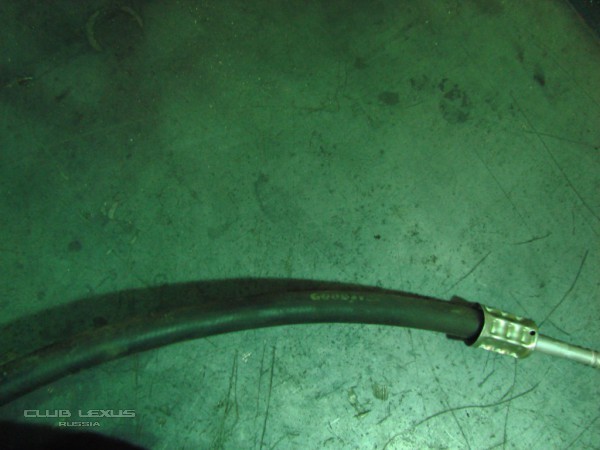

Так как чаше всего кондиционер выходит из строя из за сгнивших трубок и не всегда все необходимые трубки кондиционера есть в наличии, мы предлагаем восстановление работоспособности системы за пару часов используя при этом армированные резиновые шланги высокого давления, которые более долговечны и в 2 раза дешевле. Данная технология применима на все модели LEXUS. ГАРАНТИЯ на запасные части и все работы 1ГОД.
Наиболее актуальный пример, LEXUS LX470 довольно часто выходят из строя трубки, которые идут по днищу к заднему испарителю.
Как правило необходимо поменять 4 трубки, так как места их соединения открутить невозможно из за коррозии:
трубка №1 -3150 руб
трубка №2 -1500 руб
трубка №3 -1800 руб
трубка №4 -2550 руб
заправка кондиционера с фреоном 2900 руб
замена трубок кондиционера 9900 руб
ИТОГО 21800 РУБЛЕЙ
Если оригинальные трубки заменить на армированный шланг, то стоимость составит:
запасные части 4500 рублей
работы по изготовлению и прокладки шланга 4900 рублей
заправка кондиционера с фреоном 2900 рублей
ИТОГО 12300 РУБЛЕЙ

ездил на диагностику , мастер указал что кирдык вот этой двойной трубке (микротрещины, "зелёная" ) за год стравливает система хладагент, отремонтировать они не могут ее надо такую заказывать или бу искать.
Ремонт сгнивших трубок кондиционера
где такую купить?
где такую купить?
Данную оригинальную трубку возможно приобрести в нашем техническом центре.
Стоимость необходимой Вам трубки составит - 11 200 рублей.
