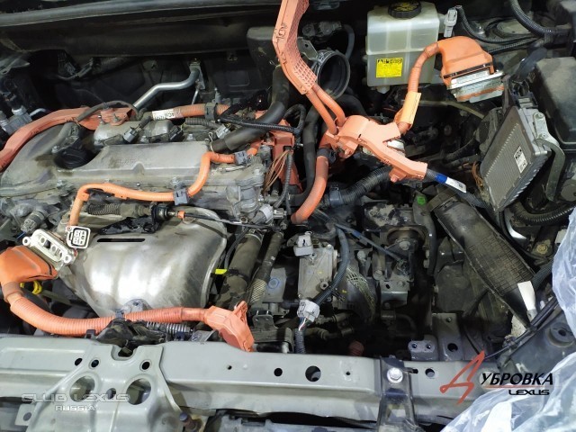

Lexus NX 300H. Замена маховика и диска сцепления.
Lexus Дубровка (Техцентр LEXUS и TOYOTA)  Москва

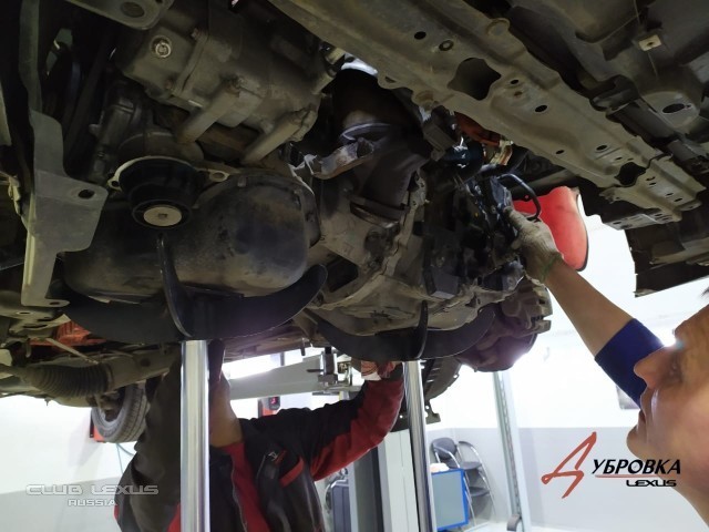

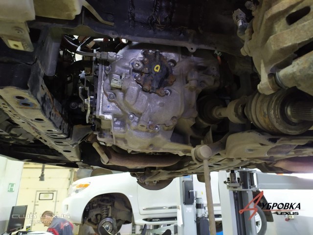

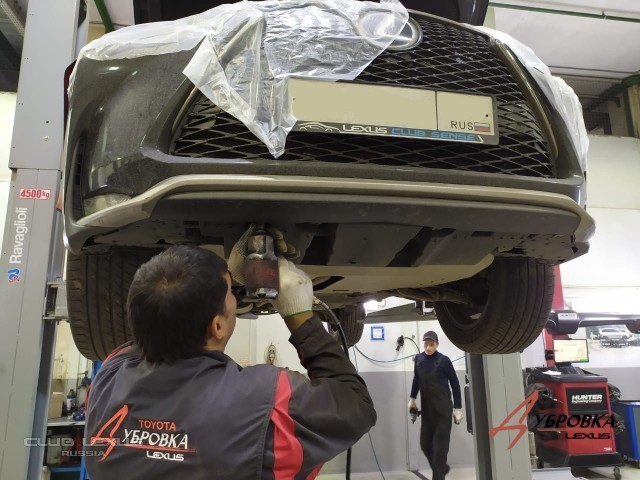

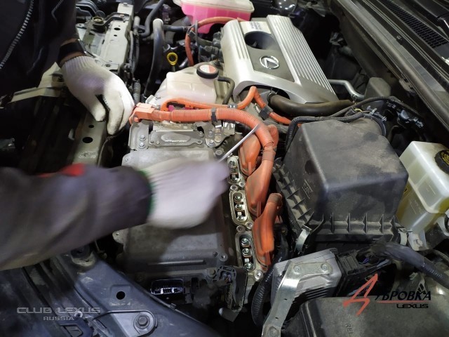

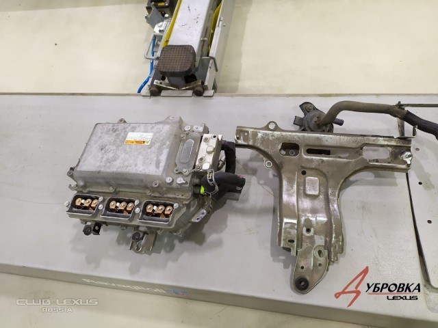

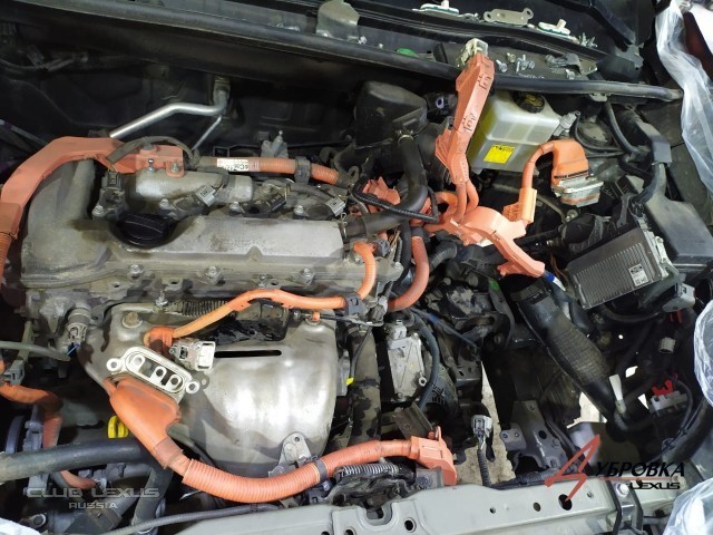

Lexus NX - популярный кроссовер премиум класса на Российском рынке. Гамма силовых агрегатов представлена несколькими вариациями. Атмосферный 2 литровый силовой агрегат с отдачей 150 лошадиных сил, турбированная версия мощностью 238 лошадей и так же гибридная модификация.

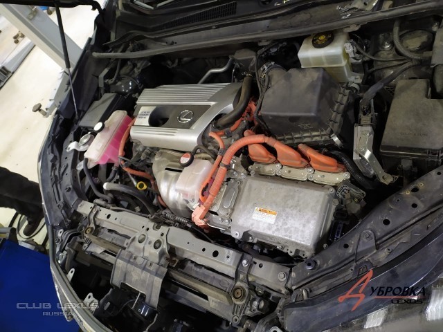

Гибридная версия кроссовера класса люкс оснащена 2,5 литровым двигателем. Суммарная мощность этой модификации составляет 197 лошадиных сил. Lexus NX в гибридном исполнении имеет обозначение 300H. Кроссовер выпускается с несколькими вариациями привода - только на переднюю ось и привод на все колеса.
Производство Lexus NX стартовало осенью 2014 года. Кроссовер официально продается через дилерскую сеть в России. Сегодня у нас в гостях гибридная версия автомобиля с 2,5 литровым двигателем и двумя электромоторами, которые размещены в задней части автомобиля. Конструкция гибридных автомобилей всегда отличается от аналогичных бензиновых соплатформенных моделей. В нашем случае речь как раз про автоматическую трансмиссию.

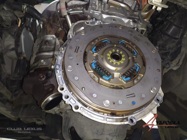

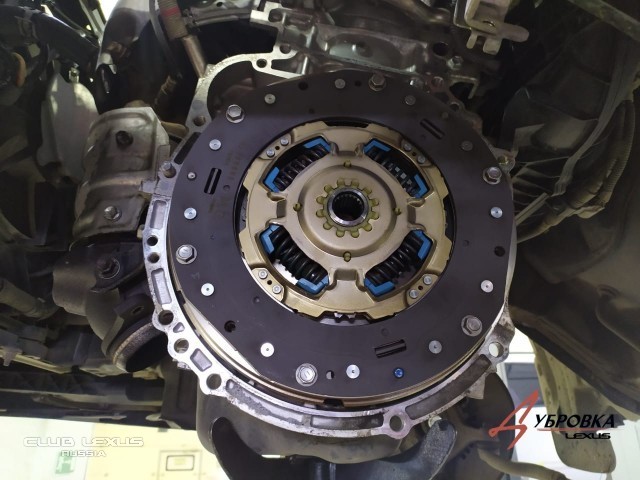

Традиционно в автоматической коробке передач применен гидротрансформатор. Нередко среди механиков или среди автолюбителей эту деталь называют «бубликом». Гидротрансформатор фиксируется в коленчатом валу двигателя. С помощью болтов он прикреплен к флекс пластине, необходимой для запуска двигателя. Таким образом, через эти детали осуществляется передача крутящего момента от двигателя к коробке передач.
В конфигурации гибридной модификации применяется совершенно иной тип связки двигатель коробка передач. Применяется маховик и диск. По своей конструкции похоже на комбинацию для механической коробки передач, но если для механической коробки передач характерна связка двигатель - маховик- диск сцепления и корзина сцепления, то здесь корзина не применяется. Диск сцепления зафиксирован на маховике. Маховик применен «двухмассовой конструкции» - в нем установлены пружины. Так же в диске, назовем его диск сцепления, применены пружины и демпфер холостого хода. Комплект был заменен по причине постороннего шума.
