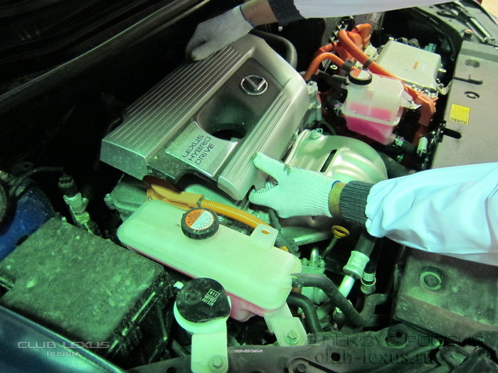

Снимаем декоративную крышку - просто тянем на себя, она на защелках. Только не с одного края, а с нескольких, чуть "пошатывая"

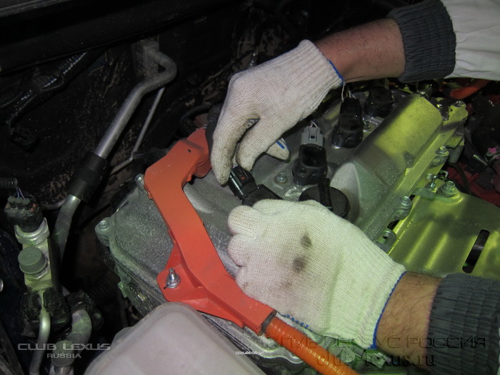

Начинаем отсоединять разъемы с катушек.

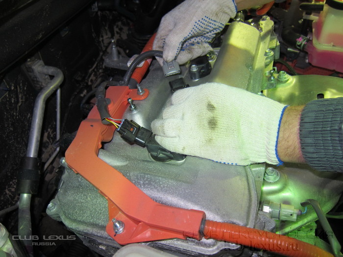

Разъемы отличаются цветам, да и без этого их никак не перепутать - длина и расположение "косы" не позволят.

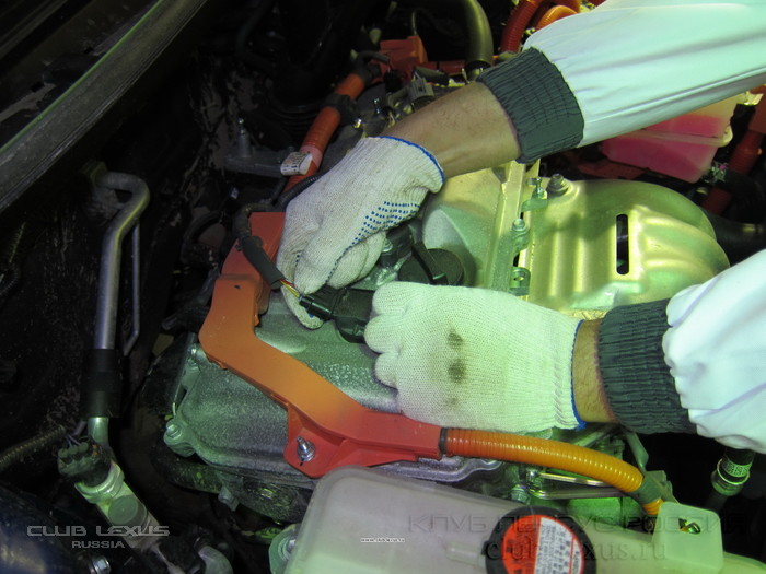

Головкой на восемь откручиваем фиксирующие болты катушек зажигания

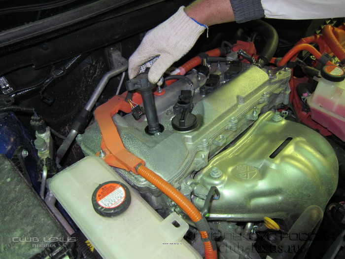

И достаем катушки из колодцев
