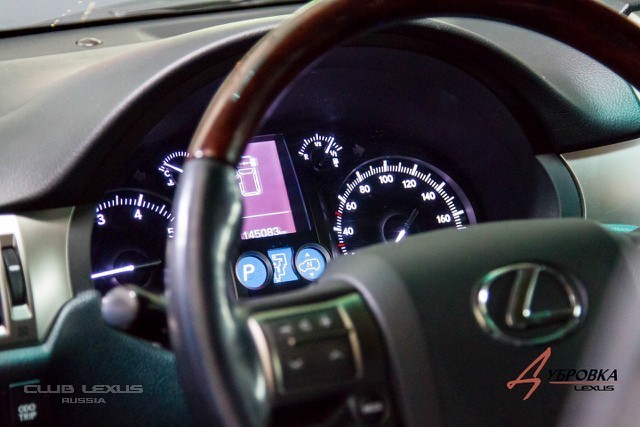

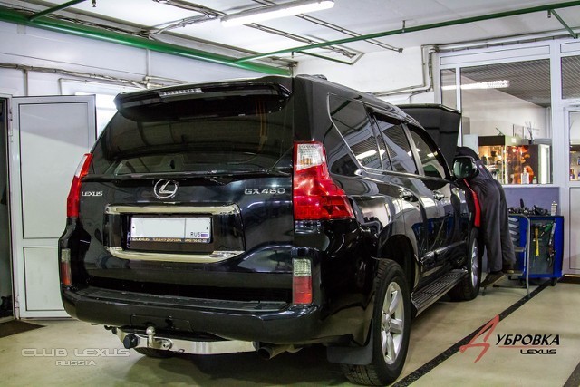

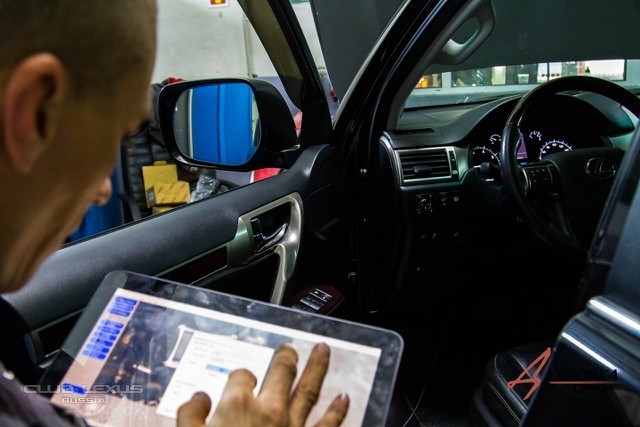

Lexus GX 460 Замена клапанов продувки катализатора и нагнетательного насоса.
Lexus Дубровка (Техцентр LEXUS и TOYOTA)  Москва
С середины 2000 с целью повышения экологических норм компания Тойота Моторс начала активно устанавливать системы продувки катализатора. Система по своей конструкции достаточно проста, но с пробегом может потребовать восстановительного ремонта.

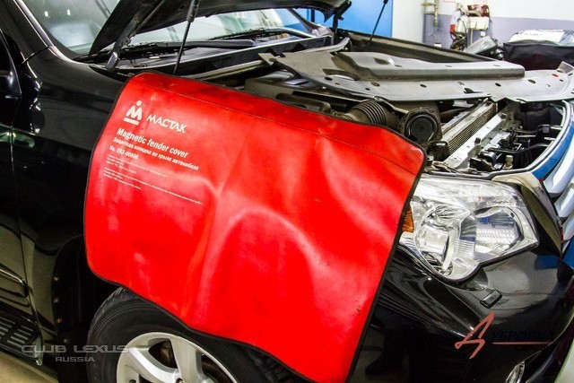

Перед проведением работ для защиты ЛКП автомобиля устанавливаются специальные накидки.

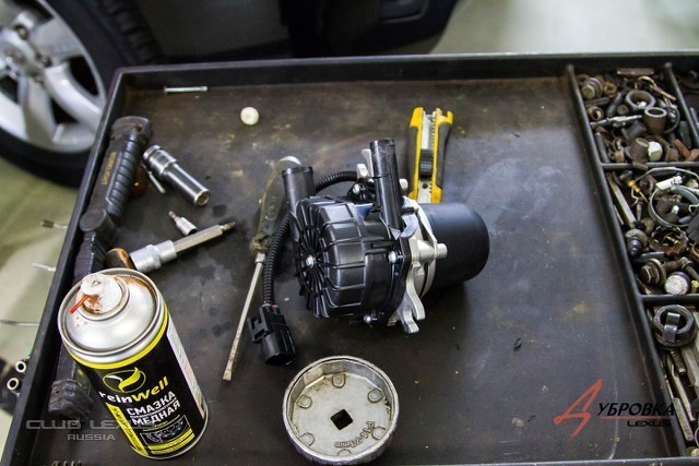

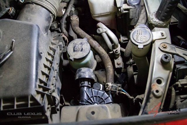

Насос продувки системы нейтрализации выхлопных газов Lexus GX 460

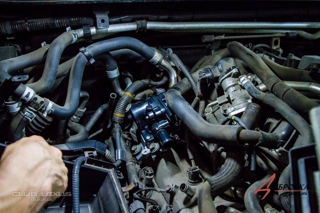

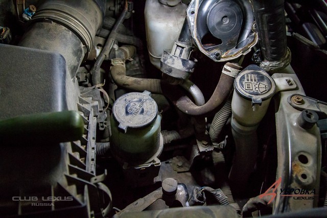

Вышедшая из строя деталь демонтирована.
Система продувки катализатора работает только при запуске двигателя в течение нескольких минут. Если внимательно прислушаться, то можно услышать работу насоса, нагнетающего воздух. С пробегом как уже говорилось ранее, может возникнуть необходимость замены некоторых элементов – например клапанов продувки – реже нагнетательных насосов.
Насос установлен.

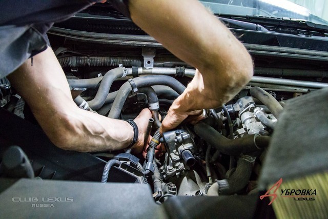

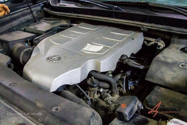

Клапана системы расположены непосредственно на двигателе.

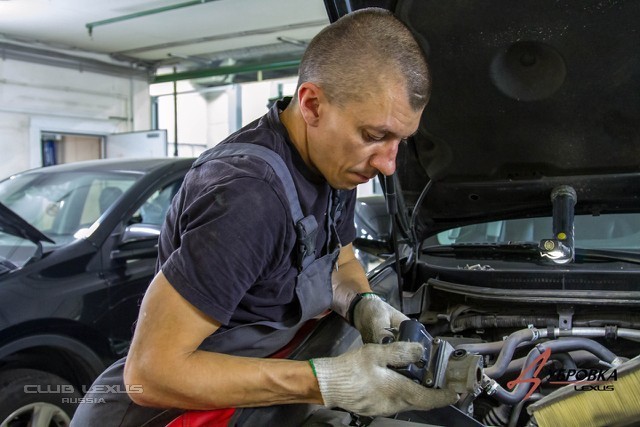

Процесс замены.
Клапан и его механизмы подвергаются значительным нагрузкам, а так же коррозии. Пластины, входящие в состав клапана так же могут являться причиной «подсоса» воздуха (снижение динамики двигателя) и появлением ошибки на приборной панели. Нестабильная работа двигателя в первые минуты запуска так же может свидетельствовать о проблемах с системой продувки катализаторов.

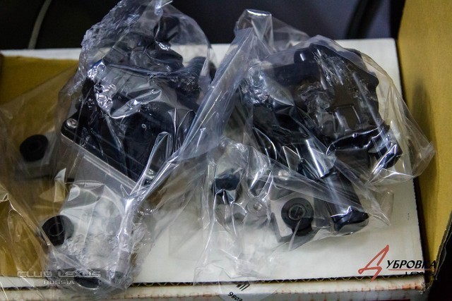

Конечно, велик соблазн провести восстановительный ремонт клапанов системы – их очистку и повторную сборку, но как показал наш опыт - неисправность может возникнуть вновь через некоторое время. Так же сейчас можно встретить в продаже эмуляторы (обманки) работы данной системы. Ставить их или нет решать только Вам. До новых встреч, друзья.
