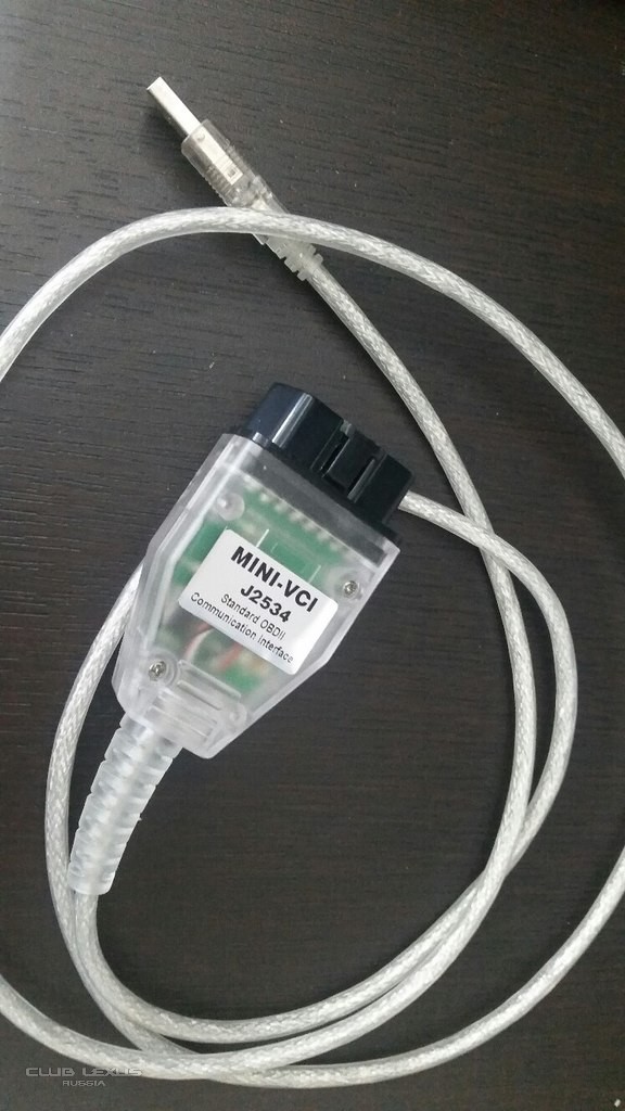

Шнурком диагностическим MINI VCI (с авито) разжился. Машину видит. Теперь вопрос.
В каком блин меню сканера найти отключение этой функции? )

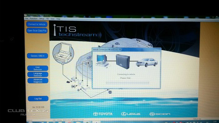

Поправочка. Использовал MINI VCI кабель и софт techstream (must have считаю).
Меню последнее WARNING, в нем выключение зуммера для всех сидений.

warning. Единственный глюк что к проводам MINI VCI (~1500руб на авито) нужно ставить только старые драйвера, что идут с ними на дисках. Т.к. они на китайских микросхемах, а новые фирменные драйвера убивают их (реально). Я не знал, поэтому у меня теперь два кабеля, один рабочий, другой нет.
