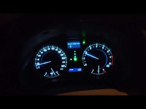

Когда еду накатом с горки (тоже самое при проезде лежачих полицейских) на первой скорости, а затем нажимаю газ, обороты поднимаются до 2 тысяч очень легко (как будто в холостую), а потом на двух тысячах происходит переключение. Только с 1 на 2 скорость такое происходит. Например с 2 на 3 обороты поднимаются плавно и нет ощущения холостого хода. То есть с 1 на 2 как будто нейтралка включена и я даю газ, а при 2 тысячах включаю D. Тоже самое при проезде лежачих полицейских, с горки, накатом.

по видео ничего не понятно)) НО по описанию так и должно быть. Так работает у нас коробка.

по видео нормальная работа коробки. Если нет тычков и пинков, не парься.

Есть такой толчок слыбый очень когда включается вторая, как будто с нейтралки вырубили драйв и привод подключился

re-read, значит уже есть небольшой износ, по описанию и видео ничего критичного нет. Но поменять масло и выставить по уму уровень надо. После этого наблюдать.
Сейчас какой пробег?

190.000 км .
Масло недавно поменял. А вот уровень может слегка может быть больше, так как сливал на слегка приподнятом домкрате.

re-read, сливал и залил столько же? это не очень хороший способ выставлять уровень. Лучше по сливному отверстию и при правильной температуре, читай мануал. ну и ты должен понимать, что на 190 она уже не будет работать как новая.

Я выставил по переливному отверстию на 46 градусах. Просто машина была поддомкратчена с одной стороны немного.
