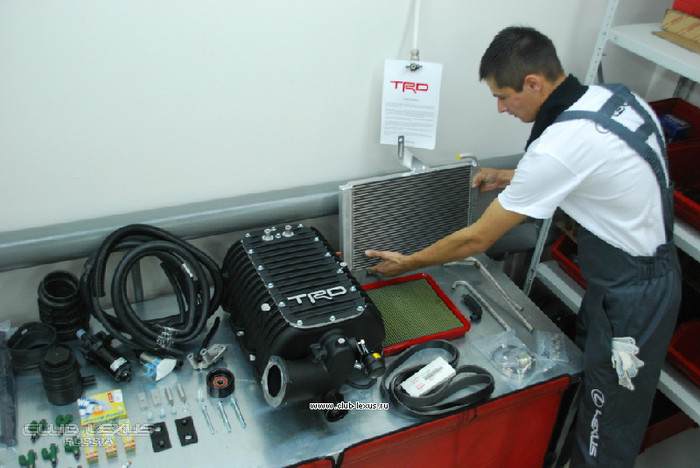

В данном случае на автомобиль дополнительно были установлены:
1. Компрессор TRD,

5. Жидкостной радиатор для охлаждения воздушного потока компрессора TRD
Установка компрессора TRD на Lexus LX570
6. Воздушный фильтр TRD

Разработка и подготовка к установке данного компрессора проводилась нами в течении года. Нами были приложены большие усилия на разработку эксклюзивного программного обеспечения для управления компрессором и на установку компрессора в моторный отсек (возникали непреодолимые, но побежденные сложности по габаритам), устройство геометрии системы охлаждения компрессора. В решении всех этих проблем нам очень помог опыт работы со специалистами японской тюнинговой компании TOMS.
