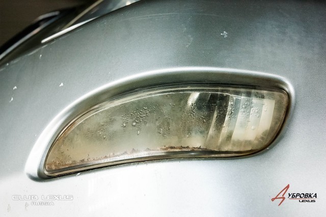

Состояние оптики в данном случае ПТФ. Фара потеряла герметичность и пропускает влагу.

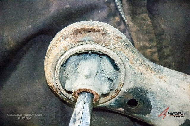

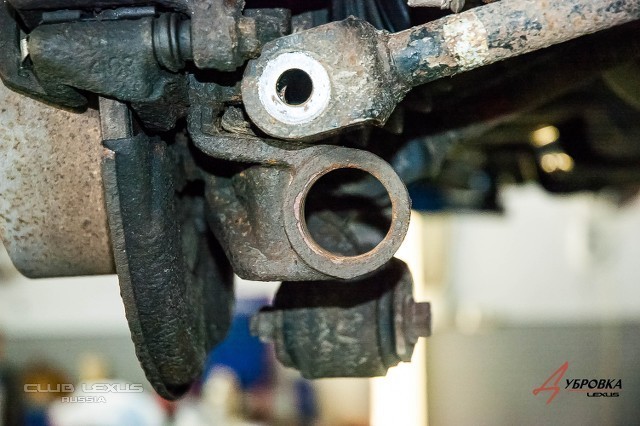

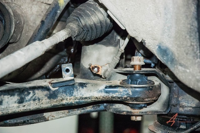

Состояние сайлент блоков нижних рычагов передней подвески. Ездить на этом автомобиле просто опасно.
Покупку автомобиля после ДТП, или с неисправными силовыми агрегатами мы рассматривать не будем. Речь пойдет об автомобиле, который был куплен «за половину» цены ниже рыночной. На весьма популярном интернет сайте по продаже автомобилей с пробегом нижний ценовой порог начинается от 610 000 рублей. Автомобиль, приехавший к нам на ремонт, стоил в два раза дешевле и был в максимальной комплектации.

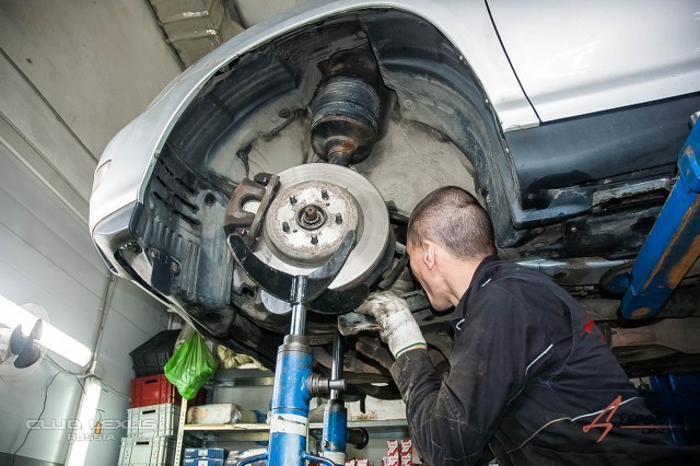

Состояние опорных подшипников стоек передней подвески этого Лексуса неудовлетворительное. При демонтаже рычага стойка начала падать.
Лексус - Дубровка, Москва
Ставим гидравлический упор и продолжаем ремонтные работы.

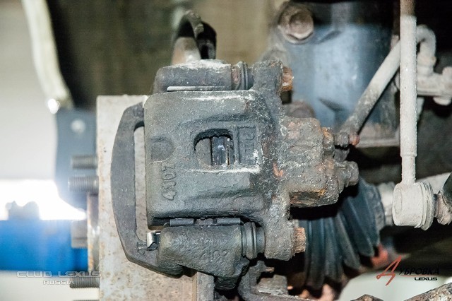

Тормоза….
Покупая подержанный автомобиль, стоит быть готовым, что тормозные колодки и диски могут иметь сильный износ и нуждаться в замене. По сути, эти элементы являются «расходниками». Но когда процесс торможения начинается с утапливания педали тормоза «в пол» - эти обстоятельства говорят о неисправности тормозной системы. В нашем случае тормозная система задней оси требовала срочного ремонта.

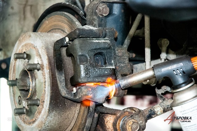

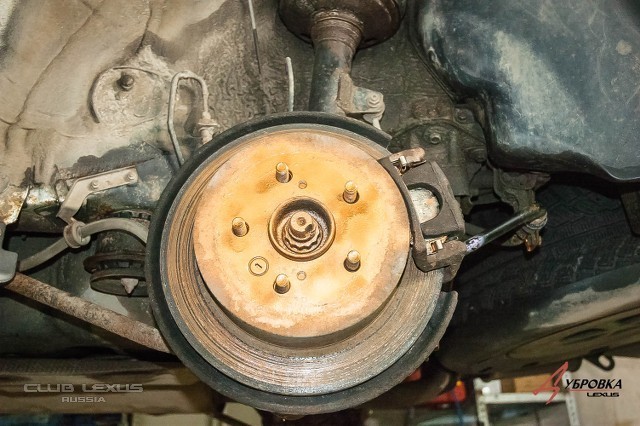

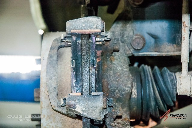

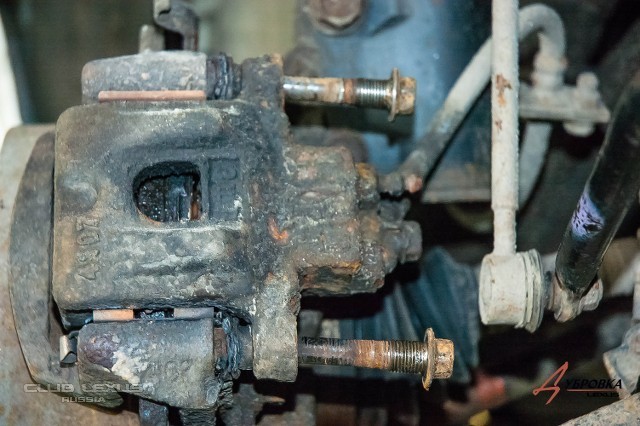

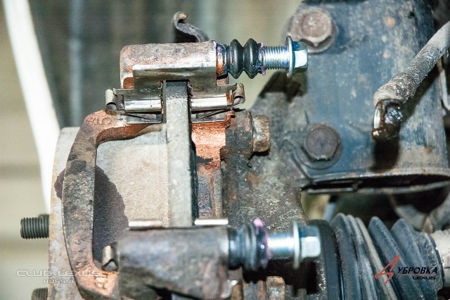

Задние тормозные механизмы требуют не только обслуживания, но и ремонта.

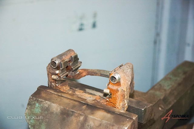

Направляющие скобы заднего суппорта «закисли» на столько, что открутить их не прибегая к помощи газовой горелки, было бы невозможно. Тормозные колодки были изношены практически до «ноля»

Профильных станций автомобиль не посещал. Когда резиновые манжеты «установлены наоборот», на одной оси поставлены две идентичные направляющие …. Опытный взгляд механика Алексея не обманешь. Тормозных колодок практически не осталось.

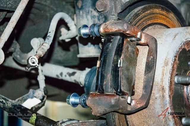

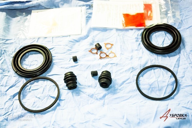

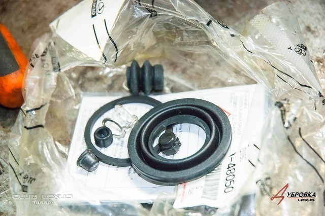

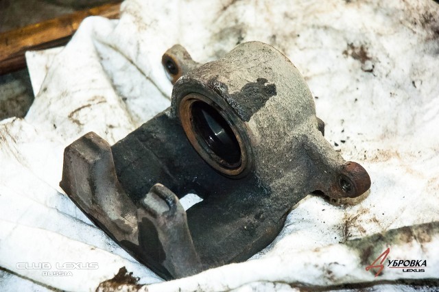

Процесс восстановительного ремонта тормозной системы задней оси Lexus RX 300 2003 года
Суппорта передней оси так же подверглись ремонту и замене тормозных колодок. Обслуживания они не видели давно. Замена колодок не является обслуживанием суппортов! Грязь и коррозия, которая скапливается на посадочных местах тормозных колодок, снижает эффективность тормозной системы.

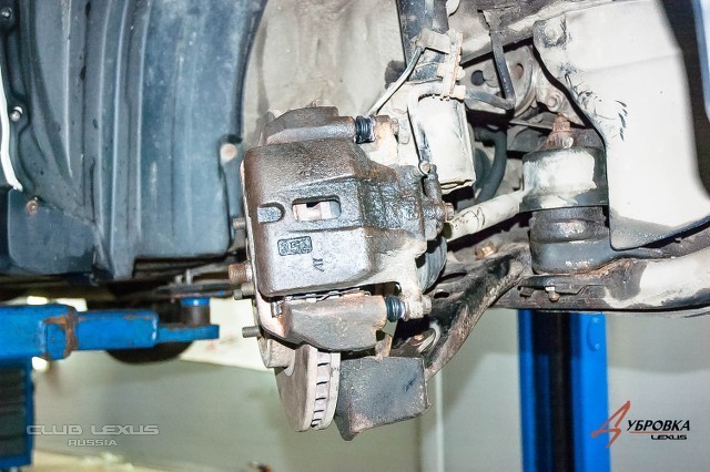

Восстановительный ремонт суппортов передней оси автомобиля

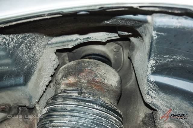

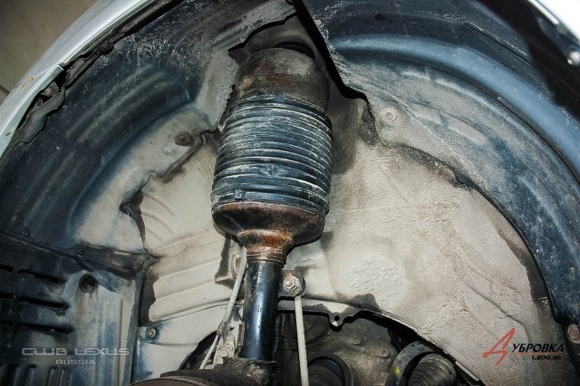

Пневмо подвеска и ходовая часть.
Как уже говорилось ранее «наш автомобиль» в максимальной комплектации R3 на котором установлена пневматическая подвеска. В середине 2000 годов, она скорее всего была в хорошем состоянии. Время и пробег ее не пощадили. Сами пневмо баллоны еще подают признаки «жизни», а вот что касается опорных подшипников передних стоек, то они «мертвы». Когда был демонтирован рычаг передней подвески – пневмо баллон просто начал падать под силой гравитации – пришлось в срочном порядке ставить гидравлическую стойку. Такой сюрприз ожидал нас и с другой стороны. За столь долгий опыт работы с Lexus RX 300 никто из механиков не видел ничего подобного. Владелец планирует в ближайшее время либо установить пружинную подвеску, либо реанимировать пневматическую путем замены опорных подшипников.

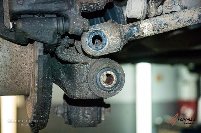

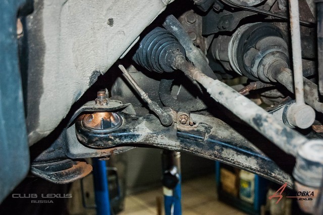

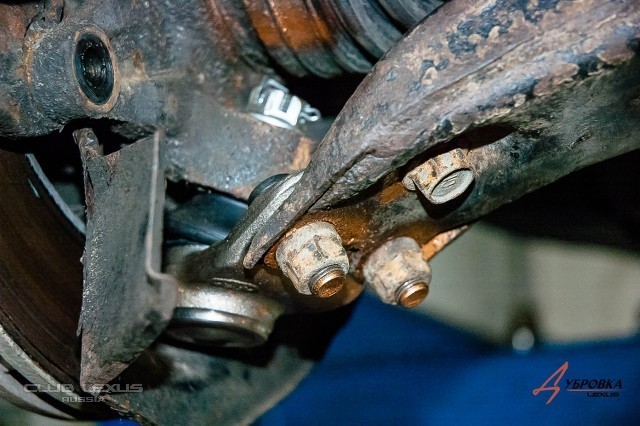

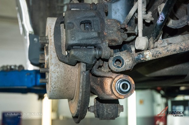

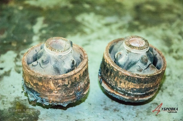

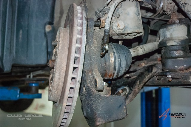

Восстановительный ремонт нижних рычагов. Заменены сайлент блоки
Нижние рычаги передней подвески были в неудовлетворительном состоянии. В нашем случае владельцем было принято решение о «перепрессовки» сайлет блоков. Конечно ресурс рычага после восстановительного ремонта не приблизится к заводскому 130 000 – 160 000 км, но в любом случае это лучше чем оставлять как есть и ничего не делать.
Шаровые опоры поворотных кулаков тоже подверглись замене.

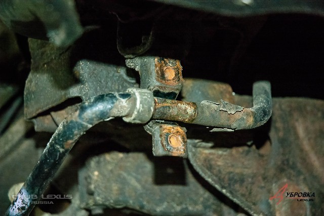

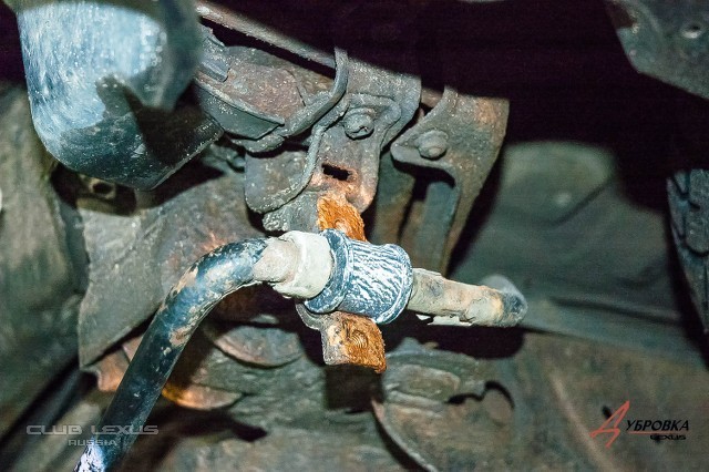

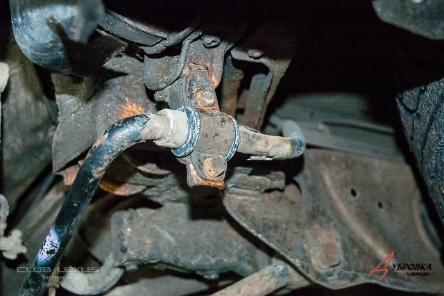

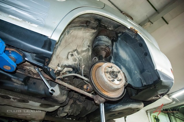

Подвеска задней оси.
Выполнялась замена втулок заднего стабилизатора. Плавающие сайлент блоки цапфы поворотного кулака задней оси была заменены на новые, оригинальные. Теперь смело можно выполнять регулировку углов установки колес.

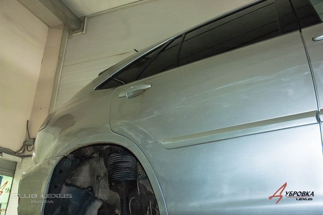

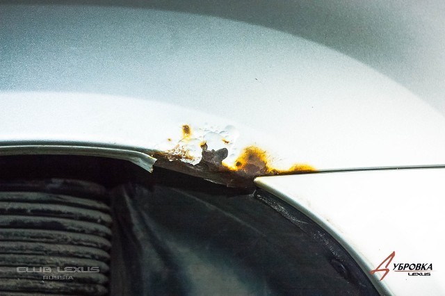

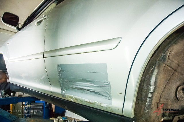

Кузов.
Шрамы украшают. В нашем случае передние крылья автомобиля коррозируют. Задний бампер, правое заднее крыло и дверь – имеют сильные повреждения ЛКП. Повреждения задней левой двери нам увидеть не удалось – они заклеены армированным скотчем. Скорее всего, имеется сильная вмятина и разрыв металла. ПТФ потеряли герметичность и в них скапливается влага. Передний бампер имеет повреждения ЛКП.

Передняя подвеска танцует....
За 1,5 месяца после «большого ремонта» владелец проехал около 10 000 км. Выбрав время для ремонта Lexus на майских праздниках владелец приехал к нам в Lexus Дубровка и надо сказать вовремя!
При попытках поднять автомобиль на подъемнике колеса не поднимались Действовала сила притяжения к земле.
Еще при восстановительном ремонте механик отметил «неудовлетворительное» состояние опорных подшипников пневматических стоек передней подвески. При подъеме автомобиля случился казус – стойки просто начали отрываться от кузова под тяжестью колес….Поэтому приподняв немного автомобиль механик Алексей быстро снял колеса, и начал демонтаж стоек.
Снимаем колеса и поднимаем автомобиль. Опорные подшипники остались на кузове, пневматические стойки оторвались
В реальной жизни такая неисправность привела бы к серьезным поломкам и невозможностью движения автомобиля и последующему кузовному ремонту. По своей сути пневматические стойки «держались на честном слове» и эксплуатация такого автомобиля просто небезопасна. Представим себе высокую скорость движения и сильную дорожную неровность…
Повреждение пыльника ШРУС. Необходима замена

Опорный подшипник отделился от пневматической стойки и остался на кузове.
