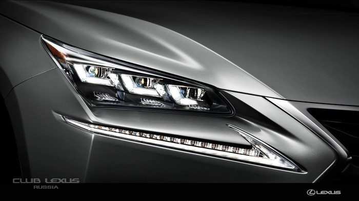

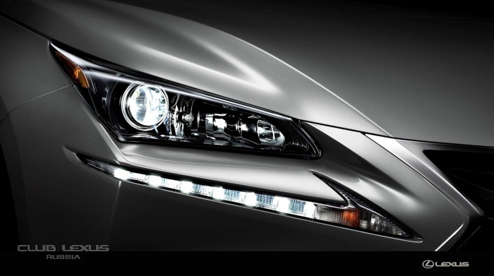

Есть мысль заменить вот такую оптику:
Замена оптики NX на полностью светодиодную
на полностью светодиодную, вот эту
Пока думаю, какие могут встретиться сложности на моём пути?

Будут как минимум сложности по шине и у светодиодных фар свои коннекторы, конечно. А дальше надо копать.

надо ещё выяснить, если сгорит, то меняется модуль целиком или только светодиодный элемент, а то может получиться что потом ещё платить придётся дороже чем за ксенон на порядок...

Всё же решился и купил диодные фары.
Номера 81145-78080 и 81185-78080
В клубном магазине получалось около 170 т. руб. за обе.
Я купил за 90 обе б/у.
Кстати, вопрос к размышлению. Где их берут? У чувака еще есть ...
При этом планирую выручить около 60 тысяч за свои старые.
Итого бюджет апгрейда пока получается в районе 30 т.р, что считаю вполне гуманным.

У меня всё получилось, но с одной оговоркой. Сам не полез, отдал на замену фар в одну фирмочку, занимающуюся автомобильной электроникой и охранными системами. Таких сотни, рекламировать смысла нет. Так вот, они сказали, что "пришлось немного повозиться с проводкой. Но если честно я в подробности не вдавался. По сумме к оплате (6000 рублей) подозреваю, что ничего серьезного. Могли бы и больше сказать, я бы заплатил) Всё работает без проблем, уже прошел с этими фарами одно ТО у дилера, ни у кого интереса не вызвало) Под капотом ничего не видно, все разъемы родные, никакого колхоза. Свет ночью однозначно лучше. В темноте смотрится эффектно. Днем особой разницы нет, если не знать модель. Старые фары продал на авито. Сразу забрали правую за 28 тр (скинул 2 тр) и потом по ней звонили много, а вот левая полежала еще. Но продал её за 30, как и хотел.

замене подлежат сами лампы дальнего цвета. стандартный цоколь HB3
снгимается три секунды, под белой крышечкой. ставятся другие лампы. например:
www.aliexpress....eb201644_5,searchweb201560_9
или
с блоком преобразователем.
единственное ограничение , крышка... размер за цоколем ограничен ей.
