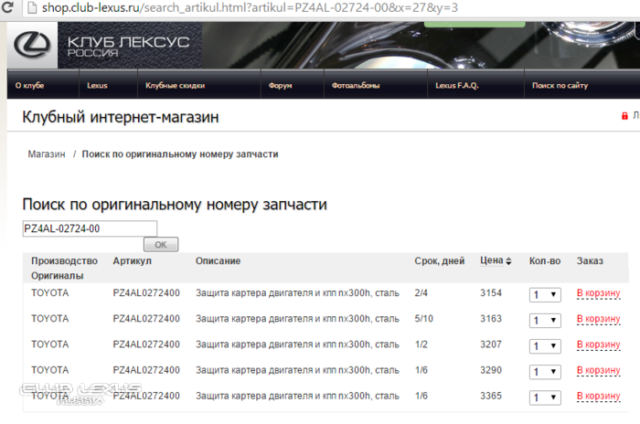

На сегодняшний день, ради интереса проверил стоимость стальной защиты для NX 300h в клубном магазине запчастей:
Защита картера Lexus NX
Надеюсь, вопрос "какие бывают защиты для Lexus NX, сколько стоят и где взять", в первом приближении получил основные ответы! Smile
