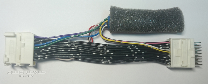

Похоже в поролоне и есть тот самый "разрыв", который когда-нибудь все начнут делать сами Smile

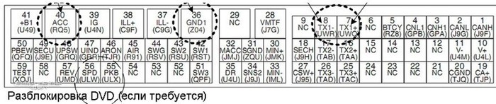

Не нужно "разблокиратор" покупать у инвенткара, это очередная профанация сродни вот этой - club-lexus.ru/forum/viewtopic.php?t=78789 там опять проводок (резистор) в красивой упаковке... Если очень интересно, могу найти этот "чудо-девайс", разобрать и сфотать.
Для разблокировки DVD в движении нужно всего-навсего 59 контакт разъема магнитолы замкнуть на массу. В сервисном мануале на магнитолу этот контакт называется TEST(XOJ), на схемах в техдоке этот контакт не показан.
Разблокировка DVD Lexus NX*вид со стороны проводов. Нумерация контактов принятая Pioneer, с нумерацией Toyota не совпадает!
При замыкании на массу DVD перестаёт реагировать на сигнал скорости и ручника (вне зависимости по CAN идут эти сигналы или проводом), но гироскоп навигации продолжает работать.
Максимум что потребуется, это вставить пин, т.к. в разъеме этот контакт не задействован. Но многие обходятся и без него.
Разблокировка DVD Lexus NX*вид со стороны отверстий. Нумерация контактов принятая Toyota, соответствует техдоку!
Данный "лайфхак" работает не только на NX, а и на всех Тойотах/Лексусах с мультимедией Pioneer начиная с 2012 модельного года.
Всем удачи! Smile
