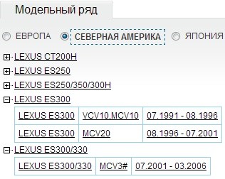

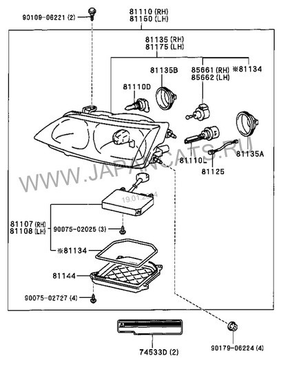

Модель LEXUS ES300 MCV20
Двигатель 1MZFE 3000CC 24-VALVE DOHC EFI
Дата выпуска 04.1999
Код модели MCV20L-BTPGKA
Период выпуска 08.1996-07.2001
Код отделки LF21
Код цвета кузова 202
DESTINATION UNITED STATES OF AMERICA
Регион USA
Ксенона с завода не было однозначно по твоей комплектации выдаёт:
правая фара - 81110-33221
левая фара - 81150-33221
лампы
ближний 90981-13059 или 90981-13063 - 12v H7 55w
дальний 90080-81041 или 90981-13046 - 12v HB3 65w
птф 90981-13071 или 90981-13069 - H3 55W -12V

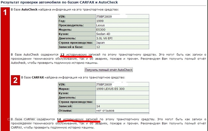

Не знаю какой по счёту хозяин такое говорил... по этому поводу CarFax лучше тебе скажет
у меня доступа нет бесплатного, но выдаёт такую картинку к размышлению на досуге
P.S. в предыдущем сообщение можешь стереть VIN что бы глаза не мозолил Amd Smiling

Нету там тех.характеристик, а вся история и реальный пробег и аварии пока не уехала с америкосии...
выглядит примерно так, на вскидку с просторов инета взято link Amd Silent
Стучись в соответствующую тему и узнаешь откуда и с чем твоя приехала машинка link Amd ok
